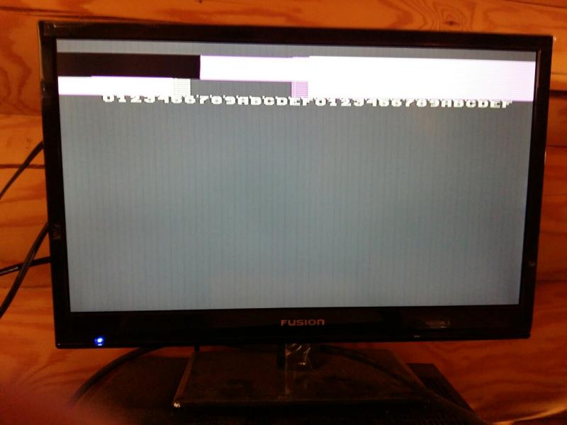

    Не нашел лучшей темы, а собрать все бесценные тесты вместе давно хотелось.
    Для затравки новый тест. Слегка расширенный тест бордюра http://asdasd.rpg.fi/scalar/ware/861/
    Он выявляет вот такую занятную дискрепанцию между b2m и VV:
    Серое: out 02, фуксия: out 0c.
    Вот бы на реале увидеть.
    • Тип файла: zip bord2.zip (3.1 Кб, Просмотров: 117)

    На Вектор-06Ц: 2014 показывает так

    Чё за прикол? У меня неправильно

    На Вектор-06Ц.02 аналогично как на фото у Дмитрий2012.

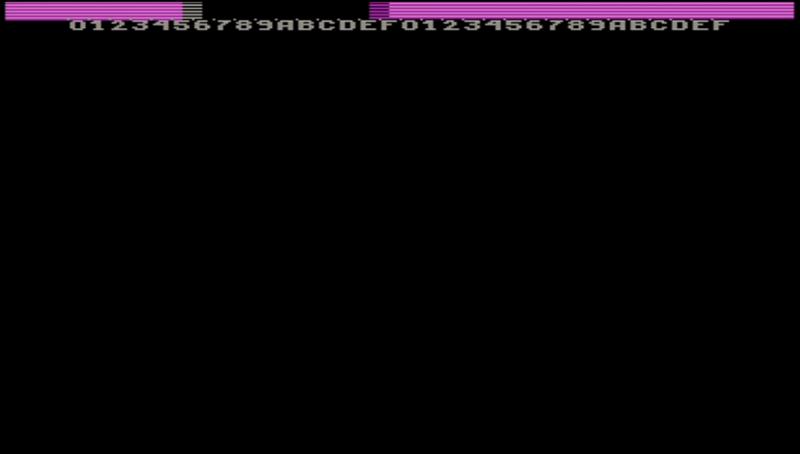

    Я так и не понял как должно быть правильно.
    В моем эмуляторе так:
    21.01.2014
    г. Пушкино
    342
    в "железном" эмуляторе на девборде де2 - так же, как на реале

    Saar, у тебя на 2 точки (насколько могу судить по фото) лишняя задержка записи в палитру
    27.11.2015
    г. Самара
    341
    ivagor,
    там несколько странно получается. Задержка только у красных линий, когда как у белых положение правильное.
    Я не знаю что случилось с картинкой Дмитрий2012, но ее просто нет.
    Хотелось бы всё таки увидеть фотку с реального Вектора.
