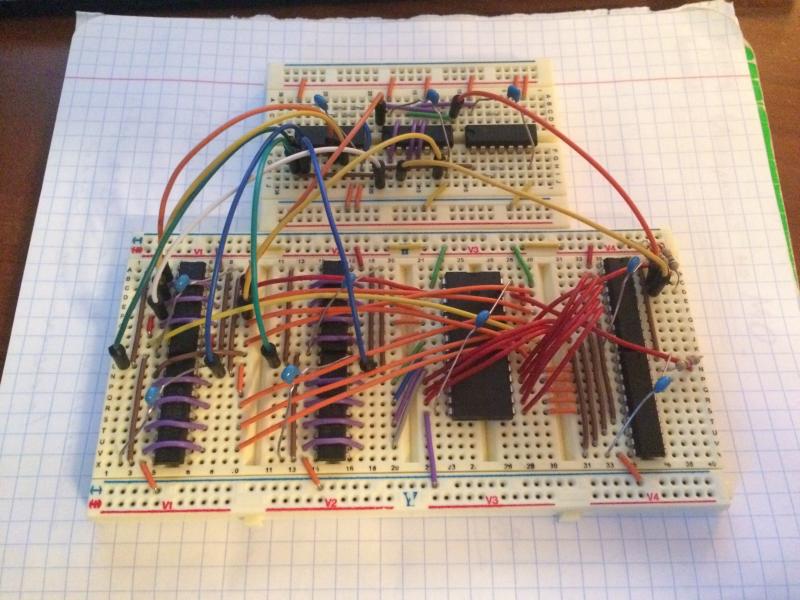

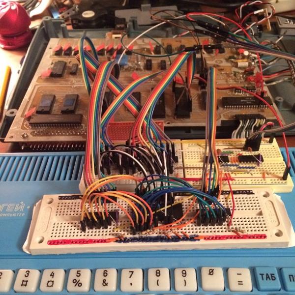

    Недавно соорудил нечто подобное на макете для Апогея.

    Я в схемных редакторах опыта ещё не имею, только учусь. Как освою хоть что-нибудь, так сразу и выложу (может к вечеру).
    В принципе, моя схема на 90% похожа на упоминаемую ранее в теме схему от Alex_LG. Только мультиплексор у меня построен на 74хх244 (за неимением 74хх157 или 74хх257), а в качестве буфера данных озу наоборот 74хх245. Ну и вместо тумблера программно переключаю знакогенератор незадействованным сигналом C1 контроллера клавиатуры.

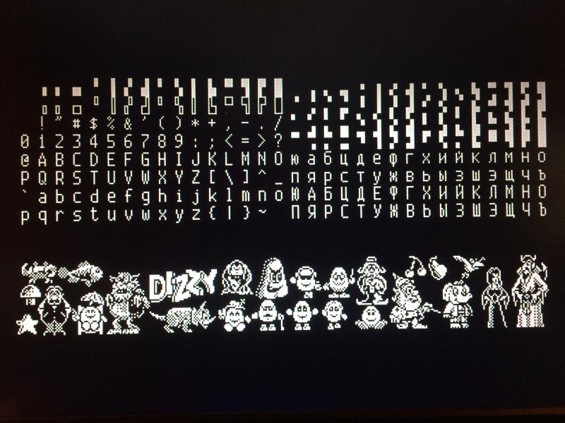

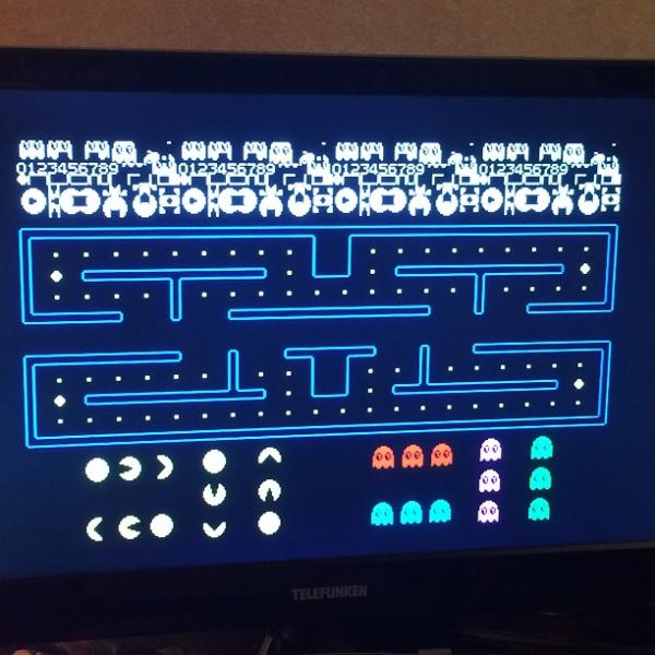

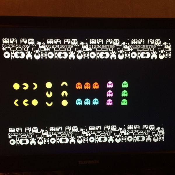

    Программируемый знакогенератор для Апогея с четырьмя одновременно отображаемыми наборами по 128 символов.
    При записи в память знакогенератора старшие линии адреса (А11 и А12) выбираются сигналами С1 и С2 контроллера клавиатуры. При чтении - линии адреса выбираются через неиспользуемые для отображения биты 7 и 8 шины данных знакогенератора.
    На скриншоте приведён пример, когда одновременно видны четыре набора символов - два набора алфавитов с псевдографикой и два набора составленных из спрайтов по мотивам Диззи.
