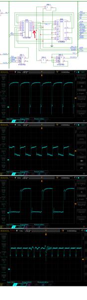

Тоже собрал аппарат.
Плата версии 1.1 (kit8bit), ошибок платы никаких не обнаружено
(только диаметр отверстий keyboard маловаты плюс посадочные отверстия разъёма системной шины со смещением,
приходится подгибать чуть при установки разъёма (известный баг)).
Синклер часть заработала сразу. TRDOS нет (моя ошибка). Навесил блокировочный по питанию конденсатор на 8, 16 ноги 155ИМ3,
а у неё это НЕ питание, а вход-выход. На выходе сумматора в результате была бяка, см. картинку осциллограмму.
Выражалось в неспособности чтения/записи и позиционировании головки (2 трэка головки вместо одного),
но при этом управление головками осуществлялось и была видимость работы FDC.
Убрал кондёр стало всё нормально. Результат сборки платы понравился
