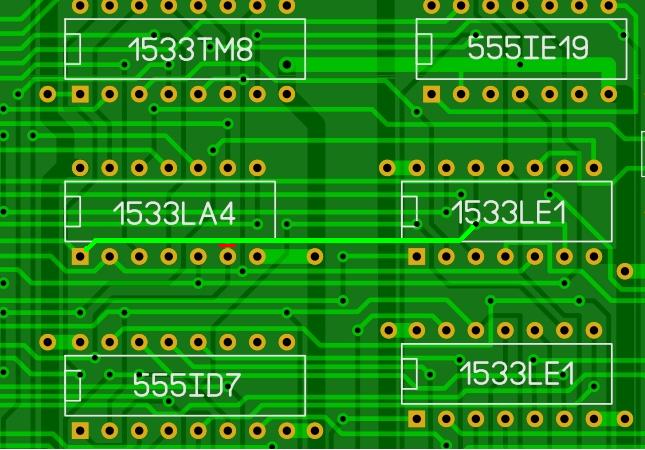

    Ошибки, обнаруженные на данный момент:
    1. В шелкографии в контроллере FDD указана м/сх ЛП1. Должно быть ЛП11.
    2. Необходимо дорожку от 14 ноги м/сх 1533ТМ8 к резисторам 1 кОм (в правом нижнем углу платы) с обратной стороны платы перерезать или любым другим образом изолировать ее. На резисторы 1 кОм должна идти только 15 нога ТМ8.

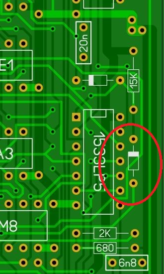

    3. Направление диода в районе 1533ЛП5 - катодом вниз.
    4. Транзисторы в районе видеовыходов - КТ315.
    5. Конденсаторы 22 мкф.
    6. Дроссель - 22 мкГн.
    7. Слева от музпроцесора стоят два не подписанных элемента. Это диоды, стоят катодами вниз.
    8.Необходимо отрезать 6 вывод ЛА4 с верхней стороны платы от проводника идущего между 6 выводом ЛЕ1 и 1 выводом ЛА4.
    http://www.imageup.ru/img201/2994611/compact256-1.jpg

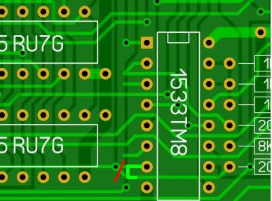

    9.Также необходимо отрезать пятачок с верхней стороны платы рядом с 7 выводом ТМ8 справа снизу, от 7 вывода ТМ8.7 вывод ТМ8 должен идти только к резистору !
    http://www.imageup.ru/img201/2994614/compact256-2.jpg

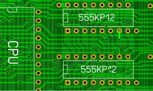

    10.Необходимо соединить пятачок рядом с 7 выводом КП12 справа сверху от процессора с 7 выводом КП12.
    http://www.imageup.ru/img201/2994618/compact256-3.jpg

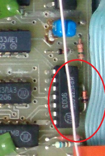

    Направление диода в районе ЛП5 на шелкографии отличается от оригиналаНажмите на изображение для увеличения.

    по-моему маркировки советских и западных диодов противоположны, надо было знак -|>|- рисовать

    а если посмотреть на диод чуть повыше, так там все совпадает
    более того - у кд521 широкое кольцо было у катода, у кд522 - у анода
