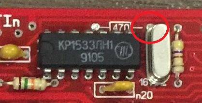

    Из нюансов сборки - кварц на 16 я поставил усеченный и он своим корпусом закрыл вывод резистора на 470. Припаял его с обратной стороны платы. В принципе топология позволяет его немного сдвинуть левее, поэтому, Mick - если будете править в P-CAD, можно было бы учесть этот момент.

    Ага и дырки под разъем питания тоже нужны отдельные. Только не ATX конечно. В идеале хотелось бы такой вариант Compact-a с поддержкой памяти на 1М/256Кб в виде SIMM30 + рядом альтернатива на панелях на 256Мб в виде двух микросхем типа 44256, если такое возможно конечно. Хочешь Симм ставь, хочешь отдельные чипы.

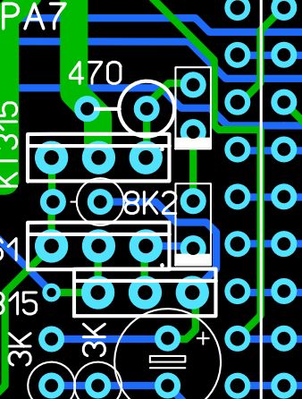

    Хотелось бы узнать номинал этих резисторов (судя по фото платы)

    Судя по обозначениям на шелке это не резисторы, а диоды. Но на схеме скорпа и кая их нет.

    ps: Ув. автор проекта подтвердил - это диоды катодами вниз.
    Дроссель 22 мкГн
    Кондеры - 22 мф
    Теперь вроде ясность есть по всем элементам.

    Я ставил 22 мкГн по аналогии с преобразователем "Скорпиона" вроде говорят схема идентична.
