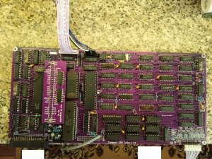

    Цитата Сообщение от Ser Посмотреть сообщение
    ВГ93 накрылась
    Схера ли? Я пробовал и другую ВГ93, и даже М8877А. Результат один - нихера не работает
    Из 100 микросхем не рабочих Вг93, у всех низкое напряжение на 12 вольт,если низкое напряжение можете смело выкидывать в мусор.
    Да ну?
    Без микросхемы, кстати тоже 4.2 вольта
    Напишите, плиз, куда осцилографом тыкать. Я правда его ни разу не включал, но придётся

    Мне всегда этот подход нравится ))))) Скажите куда ткнуть, ткну... Для начала надо изучить как работает дисковод, как происходит его управление, что входит на ВГ93 что из нее идет на дисковод, а потом уже проверять, идет ли все как это теоретически должно быть или нет )))
    Вам когда операция на сердце понадобится, вы тоже напишите в медицинский чат - купил скальпель, покажите куда резать ? ))))
    Могу кинуть ссылку на хорошую литературу по контроллерам дисководов, там все разжевано.

    Ну если без контроллера нет, то другое дело, Я в молодости как делал,берёте справочник по микросхемам и отслеживаете путь сигнала чтения,проверьте есть ли на кварце тактовая частота.

    Пропаять лп 11 или замена у меня такое было, но без гарантий .Проверить сигналы на 35 ноге 26 и 27 Вг93
