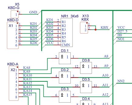

    Коллеги, подскажите, пожалуйста, что за схема подключения клавиатуры: 6 линий KBD вместо пяти, клемма KBX, клемма KB-G - это понятно, "минус", но всё равно не классика ZX. Плата с синей маской v1.14, да и в схеме платы с Гитхаба такие же обозначения.
    У меня на плате (в районе ОЗУ маркировка vidic_ks03 for zx-pk.com) немного по-другому обозначено:
    Контакты KD1-KD5 идут не по порядку, а вот так: KD1, KD4, KD5 затем пропуск и KD2, KD3

    У меня по-другому, как в схеме:

    Схема у меня та же, а разведено иначе. Кстати, КВХ - это может eXtended? Доп.клавиши какие-нибудь.

    Я про это и спрашиваю: куда подключать KBX и шестую линию KBD?
    Анализ схемы Скорпиона ясности не прибавил: у него на одноименных ногах КП11 висят DSR и BUSY.
