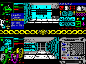

    Чтото меня наткнулся на заброшенки, решил ещё поэкспериментить.
    Когдато давно хотел Bloodwych поковырять, думал интру к нему с пламенем, скроллом текста ну и разумеется музыкой.
    От нормального скролла текста пришлось отказаться, но атрибутный попытался впихнуть - подвесил на прерывание. Присобачил старую конверченную абы как музыку ))
    Повозился... алгоритмы покоцал, чанки подправил. Полный экран не, а 2/3 кое-как нагнул.
    Короче я сделаль правда только заготовку черновую
    В принципе даже понравилось, хотя хотелось бы пошустрее, а то иногда неясно огонь это или вода. )) Турбина пламя хорошо раздувает, а так безветрие однако ))
    Снапка с сырцами в аттаче. Может кому пригодится, или кто улучшит чем...

    Я правильно понял - цвета задаются нибблами байта? Это медленно.

    Не понял вопроса ?
    Цвета атрибутного скролла задаются установкой атрибутов по 7-ми правым атрибутным местам позиции текстового окна. (Считается что шрифт 5x6, 7-я линия только для тени)
    Вначале сдвигаются атрибуты влево, а затем выставляются 7 правых.
    Используются цвет фона, цвет тени, цвет для верхней части "пикселей", цвет для нижней части "пикселей". Естественно цвет фона совпадает с основным цветом окна костра.
    Скроллинг на позицию тормозится задержкой, выводится каждый 4-й фрейм. Мне это показалось оптимально. Убрать задержку - хрен поймёшь что пролетает, только глаза на лоб лезут. ))
    Или имеются в виду чанки ?
    Ну так чанки они и есть 4 полубайта для экрана. Выводятся компилированными парами 256 штук по 4 байта. Вывод строки чанков : 1-й парный блок печатается сверху вниз, 2-й снизу вверх и так 16 раз. ( Хмм... Может попробовать ещё развернуть цикл для строки ? )
    А градации чанков в буфере хранятся по байту на чанк, и глубина там при обработке буфера больше 16, а при выводе лишнее обрезается и подгоняется. Подгон под более-менее видимость пламени шёл научным тыком, поэтому алгоритм урезан и закостылен непонятным образом
