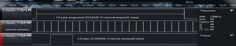

    Да, собирайте в последовательности описанной в книжке: после игроков - счетчики, затем шайбу.
    В узле формирования игроков C10, C11 изначально были 0,033mkF, у меня получилось, что нужно ставить 0,22mkF, с меньшими размеры игроков были слишком маленькие. Снял времянки анализатором, если нет анализатора на картинке есть длительность - можно осциллографом посмотреть длительность(1,336mS), или можно посчитать строки прямо на экране. Я пробовал у себя на колокольчике - считается.

    Пилу в параметры как описано в книге я так и не загнал - пытаюсь поднять верх, пила сверху начинает загибаться.
    На данный момент собрано все до схемы передвижения шайбы включительно. Открытые косяки на данный момент:
    1. у первого игрока почему-то в старшем разряде отсвечивает 1 вместо нуля, пока не было времени спокойно сесть порисовать, разобраться.
    2. на мой взгляд, R56, R57 отвечающее за начальное положение щайбы с правой стороны включены не правильно. Нужно: R56 - переменный 2К(верхний+, средний A4.3-10, нижний на R57), R57-300Ом(хотя наверное около 1К), низ на землю. То есть, на 10-м выводе А4.3 должно быть напряжение от небольшого положительного и выше, так как чем выше напряжение дальше на конденсаторе, тем правее будет шайба, а это правый игрок. Но пока не уверен как лучше. Еще что-то не то с номиналами в узле горизонтально скорости - при выкрученном R52 скорость шайбы высоковато, пока подцепил параллельно C23 еще 33mkF.
    3. Сдается мне, что ворота у левого игрока находятся не в первом столбце, а в 4-м или 5-м(визуально на глаз), так как шайба не долетая до стены засчитывает очко правому игроку.
  4. #14

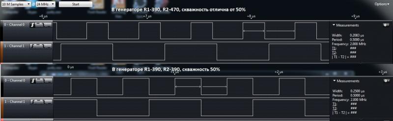

    У меня анализатор максимум 24Mhz поддерживает. Снял с D1.3 6-й вывод -> 0-Channel, D70.1 12-й вывод -> 1-Channel. Заодно поменял R2 на 390Ом, на графике видно, что при разных резисторах скважность отличается от 50%.

    Да, Kinder5912, Вы были правы относительно скважности. Поправил 1-е сообщение. Шипов у меня не видно. Возможно что шипы дает "звон" линии на осциллограмме видно, что задний фронт проваливается и видны затухающие колебания, возможно порог чувствительности анализатора лежит где-то в этой зоне, поэтому он и считает эти колебание на изменение логических уровней.
    У меня такая ерунда была то-ли в блоке формирования игроков, то-ли в блоке формирования шайбы. Визуально все работало корректно, поэтому не стал обращать внимания, на осциллограмме тоже было нормально.

    Какой-то у вас странный прибор... Он не оригинальный ? Мой старенький, ему уже лет 5, но 2 канала на нем можно снять с дискретизацией 100 МГц (или даже 150...) :-).
    Я не тот "звон" имел ввиду о которому вы - в выходные сделаю картинку сигнала "Синхро" и на ней все покажу. Там из-за разного количества м/с (и соответственно разного времени задержки) перед фронтом кадрового импульса
    есть какая-то хрень ...), возможно ни на что не влияющая, но я ее увидел и удивился (но не разбирался детально в ее причинах).
    Раздельное питание - цифра / аналог более чем разумно - об этом, конечно, стоило бы задуматься "еще до...", но там будет температурная зависимость (прежде всего), а это значит, что прежде всего нужно ставить не лишь бы какие конденсаторы, а с ТКЕ близким к нулевому (или пары конденсаторов с обратными ТКЕ). Я наверное в эти выходные смогу продолжить сборку - тогда сможем сравнить результаты. Я пошел с другого конца - собрал полностью RGB и сейчас жду длинный кабель SCART чтобы комфортно подключить плату на столе к телевизору, который в углу :-) и смотреть не только на анализаторе и осциллографе, но и на ТВ. Кстати, осциллограф у меня есть весьма неплохой (на работе/дома - что одно и тоже) - 4 канала, 300 МГц/канал, так что сможем посмотреть все до 4-5 ns ) - он даже по-моему avi пишет по на SD-карту, так что поделюсь как руки дойдут. Дойдем до атомов :-))
