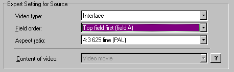

    Цитата Сообщение от newart
    Не поддерживает, почитай спецификацию.
    Не путай частоту кадров и полей.
    Там не 50 кадров, а полукадров.
    В принципе единсвтенная проблема это Раздлить полноценные 50 кадров на поля (полукадры).
    Зачем изобретать велосипед? Это разве не оно?
    Хз, что за прога?
    Хз, что за прога?
    TMPGEnc. Это если входной формат mpeg например.
