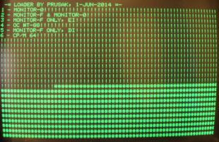

    Посидел потыкал клавиши, результаты следующие.
    На холодную запускается не сразу даже по сбросу.
    На холодную меню выводится на чистом экране.
    После прогрева меню выводится с заполнением символами в разном количестве и редко без их (первый снимок).
    В мониторе Ф работают все директивы, только директива Х вместо вывода регистров выводит сообщение об отсутствии SROM.
    Когда экран не заполнен вывод производится "чисто"(второй снимок).
    Когда начинается скроллинг, появляются дополнительные символы, и экран становится "мусорным"(третий снимок).
    Операционная система ЮТ-88 работает не корректно. Не все директивы отрабатываются правильно. Редактор "Микрон" запускается но не работает нормально.
    В отладчик и ассемблер перейти не смог. Запуск по адресам расположения приводить к перезагрузке ОС.
    СРМ запускается с четвертого-пятого раза, когда появляется диск а. Работает не стабильно и часто улетает куда то.
    Вот такие результаты.
    Фотки в большем размере по старой ссылке.

    L Juriy Понавешайте блокировочный и электролитических кондёров для эксримента, может что изменится.
  10. #99
    24.05.2018
    82
    12 сообщений
    Таких проблем с замусориванием экрана я у себя не замечал, хотя и не все директивы монитора проверял. Но директивой L печатал всю память и никакого мусора не было (только снег).
    Я бы попробовал заменить К573РУ10 - слышал что у них много брака из-за чувствительности к статике
    У меня некоторая вариация первого снимка с меню загрузчика при старте. Только мусор больше похож на тот что был до ЛЕ4 и при этом меню не работает до нажатия сброса.
    Что касается ОС, то у Сергея (автора нашего варианта схемы) на сайте написано: "На данный момент добиться полной работоспособности ОС ЮТ-88 и CP/M мне не удалось. Так что в компьютере, описание которого будет ниже, эти системы присутствуют чисто для ознакомления с их интерфейсом ". Так что я не стал бы рассчитывать на их работу "из коробки"
    CP/M у меня запускается всегда, единственное что я там пробовал - это создать файлы (SAVE 1 TEST.BIN) и потом посмотреть содержимое диска (DIR) и напечатать содержимое файла (TYPE TEST.BIN). Вроде работает, но печатает не то что я ожидал.
    Кстати, я правильно ведь понимаю что все SMT площадки с обратной стороны платы - это блокировочные? К своему стыду я там ничего не припаял и даже ещё плату не отмыл
