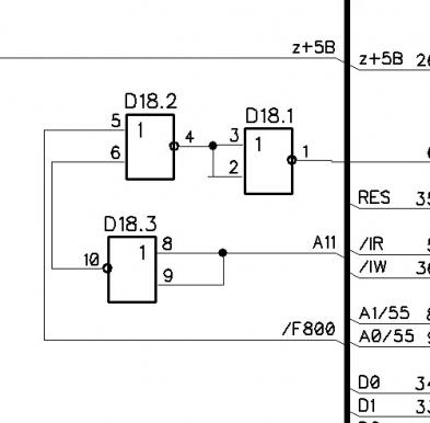

    Еще вопрос по плате ЮТ88 все в одном. Там были "критеческие" микросхемы, а то я на своей плате впаял в основном 155 серию.
    iwa955, У меня РУ10 теплая, я выше писал какие у меня греются микросхемы.
    Вопрос к знатокам, как говорилось в телепередаче.
    Есть флэшка W29EE512P-70. Программатором Tll866 стираю, пишет все ок микросхема стерта.
    Начинаю делать сверку на чистоту, выдает ошибку сверки.
    Флаги стирать защиту в начале и ставить после программирования стоят.
    Как ее стереть и запрограммировать по новой.
    Микросхему программировал не я, снята с какой то платы.
    По приведенной ниже схеме. какой будет базовый адрес у ВВ55?
  10. #120
    24.05.2018
    82
    12 сообщений
    Выходит что F8, вообще тут примешивание A11 бессмысленно получается, так как эта линия уже примешана к /F800. Либо заменить на /F000. А так дублируется узел D49.6, D35.4.
    А что за линии A0/55, A1/55 - где они формируются?
    Нашел где формируются - они инвертированные A0, A1.
    И всё же я чего-то не понимаю. Запись/Чтение идет по /IW, /IR, но портов у этого процессора 256, то есть A8-A15 не выставляются на ША? Почему тогда дешифратор адреса использует /F800?
