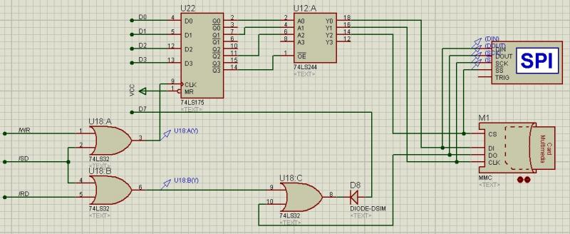

    Ура, это значит, что сам интерфейс работает! 40..95 -это cmd0, 77..95 -это cmd55 и 69..95 -это acmd41, и на этом у меня инициализация заканчивается (для всех реальных карт, с которыми я работал этого было достаточно, и в b2m этого тоже достаточно) . Именно это туда и посылается, и каждая посылка возможна только при условии получения правильного ответа, иначе дальше 40..95 ничего бы больше не посылалось.
    В таком случае, что именно ожидает получить Ваш эмулятор в качестве инициализации? ну или чего ему еще не хватает? исходник работающего примера я то вижу, просто это не так быстро все поддержать, и там же SDHC уже накручено сверху...
    Я действительно вижу вхождение исходного когда в ветки эмуляции команд CMD0,CMD55,ACMD41, но дальше все вхождения только в SPI_IDLE, как будто после ACMD41 из внешнего кода команды больше не поступают. При этом оно там чего-то ожидает, потом я нажимаю DIR... и ничего, SPI_IDLE без конца. Где-то рассогласуется автомат передающий биты, и в уме сложить чего там во входящем потоке битов недостает - я не осилю. По логике, если считаны 3 команды, то должны читаться и остальные, в худшем случае при неизвестных командах автомат выдаст ошибку (как и было когда я отлаживал SDHC расширяя алгоритм инициализации новыми командами), но он же после третьей команды просто перестает заходить в это ветвление команд как если бы они перестали со входа поступать или "уплыл" CLC.

    скорее всего нужны cmd08 и cmd16 ?
    на картинке схема подключения SD n8vem, которая работает в Протеусе...
    добавил отладочный вывод и переданных на карту байт и принятых от карты
    выдает такое:
    После этого DIR в ответ получает только бесконечный 01010101

    я когдато писал на VHDL чтение карты в SPI режиме - вот фрагмент инициализации

    вдруг пригодится ) - писал по даташиту на сд карты и даже работало )

    кто сможет ответить на такой вопрос -
    карта получила командную последовательность ACMD41, ответила 0х00, те все ОК, но чтение из карты продолжается, что в таком случае должно приходить из карты? 0xFF или что-то другое, например 0х01 (IDLE) ?
    За код инициализации спасибо, просто на данный момент sdOS поддерживает только карты V1, и шаг в сторону - ничего не видит. Вот я и хочу сделать поддержку всех типов карт, но изначально запустить на одном типе, и в опытах выше идет 'пристрелка' к этому одному типу.

    В первоначальном варианте последовательность инициализации работоспособная, хотя и не для всех карт (только для SDC v1.0):
    CMD0, CMD55, ACMD41
    На CMD1 я бы переделывать не советовал, т.к. эта команда, введенная во времена древнючих MMC-карт и оставленная для совместимости у SDC v1.0, для новых карт (SDC v2.0, SDHC) считается obsolete (устаревшей, не поддерживаемой) и ХЗ какие из новых ее поддерживают (не исключаю что некоторые и понимают ее).
    Сам я, знакомясь с даташитом на SD (на сайте SD-ассоциации) и готовыми реализациями в Инете (много исходников на С встречается) пришел в итоге к такой последовательности инициализации (поддержку MMC я не стал делать, только SD всех версий): CMD0, CMD8, CMD59, CMD55, ACMD41, CMD58, CMD9. Опционально еще CMD16 (установить размер блока с параметром для размера в 512байт). Плюс там есть анализы ответов карты и ветвления в зависимости от них, также не забываем что для разных типов карт (определяется по CMD8) надо подавать разный параметр при вызове ACMD41, и что CMD0 и CMD8 имеют разные CRC и это критично, а для прочих команд CRC большинство карт не проверяют и можно использовать 095h или другие. Что в итоге получилось, выкладывал тут (работает и на реале с большинством карт, и в эмуляторе).

    после того как карта на ACMD41 ответила "00", туда надо слать следующие команды. Если туда вместо этого начать слать коды не являющиеся командами, или кучу FF (т.е. например читая в цикле карту ничего туда не отправляя), то карта переходит в IDLE и начинает отвечать 0х01. И вывести ее из IDLE можно только опять прогнав всю последовательность инициализации. Такое у меня остаточное знание, т.е. "но это не точно"{как теперь любят добавлять к ответам }
