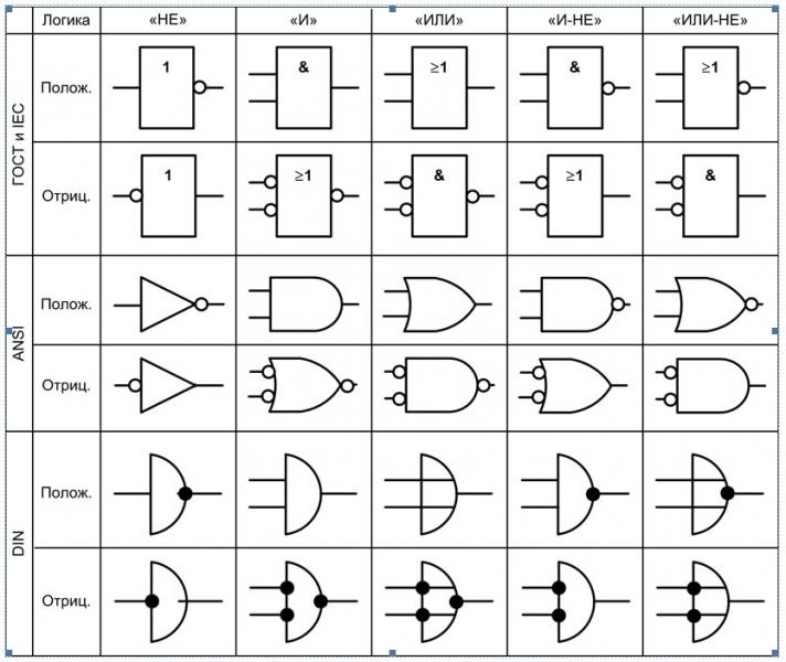

    Опубликуй пожалуйста финальную версию схемы твоего контроллера на ИР24. А то уже не нахожу ее в темах. Если вдруг схема будет в элементах по ГОСТ (не знаю как у кого, а я до крайности плохо читаю импортные овалы), то сразу +146 в карму.
    Вот где разворот (и заворот) мышления наступает И ничего.
    не-не, ГОСТ это не только И-ИЛИ-MOD (которые и верно - заворачивают мозги вглядыванием в схему прямая там слева стеночка или скругленная), это еще функциональное заполнение рисунка (квадратика элемента) для триггеров, регистров, счетчиком, мультиплексоров полями и обозначениями чтобы сразу было видно функцию или блоки элемента, а у иносранцев одни безликие белые квадраты с подписями одинаковыми четырьмя буквами для всех функций.
    Это как в мнемониках ассемблера что мы тут обсуждали (когда в одном случае за тебя для облегчения осмысления всё сделали авторы Z80, и чтобы понимать листинг надо знать 4 мнемоники и позиции операндов (не более двух), или же как у 8080 - надо знать мнемоник чуть больше чем опкодов во Вселенной, т.е. всю работу ассемблера как языка-транслятора переложить на читателя)
    Я думаю рисование по ANSI сделали спецом для сегрегации - чтобы негры не понимали. Но это не спасло от китайцев, индусов, и даже я читаю (просто не люблю когда из-за каких-то джонов с их расизмом моим мозгам надо делать двойную работу в сравнении с православным расововерным славянским ГОСТ)

    С отрицательной логикой последнее время часто сталкиваюсь, японцы ее полюбляють.
    Ну она удобна когда разруливаешь всякие /CS, /RD, /WR и т.п. сигналы с активным низким уровнем. Вон МПИ так вообще почти вся инверсная.
    Там не только слева, но и справа круглое или заостренное.
    Кстати при говенном качестве сканов буржуйские легче разобрать чем ГОСТовские, на которых иногда вообще не поймешь, что там клякса означала "=1", или "≥1", или вообще "&"
    Примерно как цветными колечками.

    OrionExt, а где ИСКЛЮЧАЮЩЕЕ ИЛИ?
    Где-то потерялось А так вроде XOR уже не относится к базовой логике.
    Табличка интересна другим. Элемент ИЛИ в отрицательной логике тождественный элементу И в позитивной логике.
    Если у ИЛИ проинверсировать входные сигналы с сохранением таблицы истинности, то на выходе получим И-НЕ. Если у И - получим ИЛИ-НЕ.
    Сам рисовал таблички для этого, когда в своей схеме упрощал логику - часто бывало что один сигнал уже инверсирован, но при инверсии другого сигнала будет экономия на 1 элемент НЕ, так и убирал корпуса
