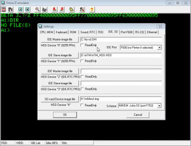

    Выдает такое:
Название:	ScreenHunter_01 Jan. 18 12.25.jpg

    Ура, это значит, что сам интерфейс работает! 40..95 -это cmd0, 77..95 -это cmd55 и 69..95 -это acmd41, и на этом у меня инициализация заканчивается (для всех реальных карт, с которыми я работал этого было достаточно, и в b2m этого тоже достаточно) . Именно это туда и посылается, и каждая посылка возможна только при условии получения правильного ответа, иначе дальше 40..95 ничего бы больше не посылалось.
    В таком случае, что именно ожидает получить Ваш эмулятор в качестве инициализации? ну или чего ему еще не хватает? исходник работающего примера я то вижу, просто это не так быстро все поддержать, и там же SDHC уже накручено сверху...
