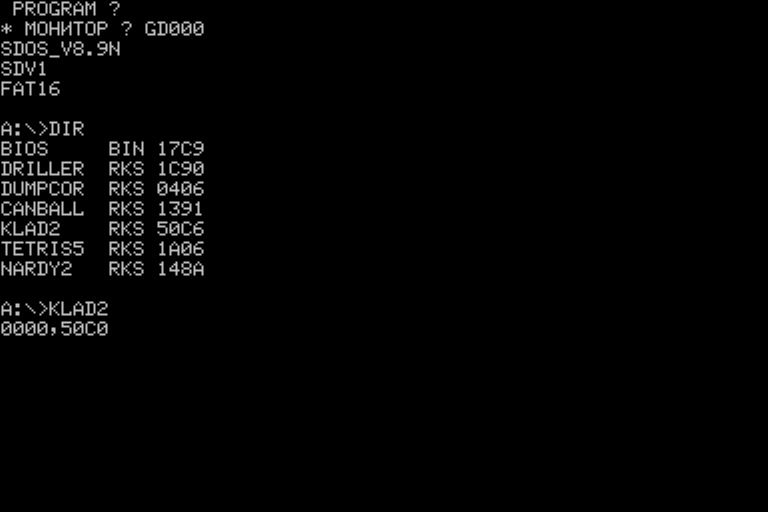

    А как сохранять файл на карту? Синтаксис какой?
    Нашел в описании следущее -
    только Orion:
    - L ИМЯфайла.РАСШИРЕНИЕфайла - прочитать данные файла формата RKO с SD в RAM диск;
    - S ИМЯфайлаНаRAMдиске,ИМЯфайла НаSD.РАСШИРЕНИЕ, - записать данные файла из RAM диска на
    SD в формате RKO.
    На диске В имеем файл LOADER$.
    Запускаем SDOS, ввожу -
    A:\S LOADER$,LOADER.RKO
    Получаю
    NO FILE(S).
    WTF?
    Пробовал вместо запятой пробел - то же самое.
    SDOS не умеет создавать файлы и не умеет изменять размер уже существующих файлов!
    для записи нужно, что бы на карте уже был создан файл с размером не меньше, чем необходимо записать в него данные!
    нужно записать на карту на PC файлы размером ~64КБ с именами TMP1,TMP2 и тд, и в них писать все что угодно в SDOS, а потом эти файлы скопировать-переименовать на PC в то, что надо... SDOS ~2КБ только, и для реализации полноценной записи файлов надо ее сильно дорабатывать и увеличивать размер.
    Пожалуйста, выложите в теме самые козырные варианты SDOS для схемы N8VEM и схемы на 555ИР26 (SPI-контроллера)
    не ир26, а 555ир24
    тут на форуме, в какой то ветке, fifan выкладывал эту схему, в Галаксии изначально встроенную, изменений на данный момент нет, поищу вставлю ссылку.
    SDOS я менял версии, с доработками больше к другим ПК относящимся, а не Ориону, там только один момент существенный был - на вычитку 2х байт crc при чтении блока в 512 байт, это в 8.6 появилось. Это может проявится на некоторых картах. Я под Орион новые версии не собирал, обратной связи по использованию не было . Необходимость возникнет, сделать проблем нет.
    Да, и еще, по автоподстановку, там в имени файла есть признак автозапуска у Ориона - # -черепашка или как там она называется, вот с ней может что не так, толи ее надо добавлять толи нет, может в этом дело.
    Я в Специалисте и Галаксии этой автоподстановкой пользуюсь все время, и на этот кусок кода уже давно не смотрел...
    посмотрел в исходник, при автоподстановке добавляется эта черепашка!, значит надо вводить имя файла без нее, а сам файл в конце имени должен иметь эту 'черепашку' для его автоматического запуска...

    PVV, что за функция в дефайне RWR?
    С остальным разобрался, перекомпилировал под Орион, играюсь в эмуляторе.
    Позволяет исключить из кода функционал записи на карту, ну и чтение по R filename..., что почти на 0.5КБ уменьшает размер SDOS и позволяет записать ее в ПЗУ на 2КБ (это актуально для Специалиста и РК-86).
    Касательно функционала этого дефайна у меня вообще мысль крутится - оформить как загружаемый с карты код, а в SDOS только вызовы оставить на или заглушки, или на этот загруженный код, тк запись по большей части не нужна...

    Здесь тема SD-карты и контроллеры, реализации FAT, она не привязана ни к какой конкретной платформе и SD интерфейсу. SDOS, который я пытаюсь развивать, конфигурируется на разные ПК и разные аппаратные SD интерфейсы.
    Самый быстрый и удобный в программном плане интерфейс, это вариант родившийся из схемы, предложенной HardWareMan_ом для СпециалистаМХ2, который применен в Галаксии.
    Этот интерфейс подключается на ШД и использует любой доступный в используемом ПК CS.
    Можно его подключить на порты ВВ55, будет немного медленнее.
    Можно использовать схему интерфейса msx, еще немного медленнее.
    Можно использовать схему n8vem, будет совсем медленно, но схема очень простая, что весьма привлекательно.
    Вообщем, вариантов масса, нужна отправная точка. Что интересует?
