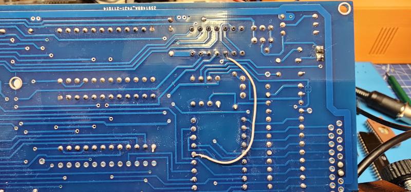

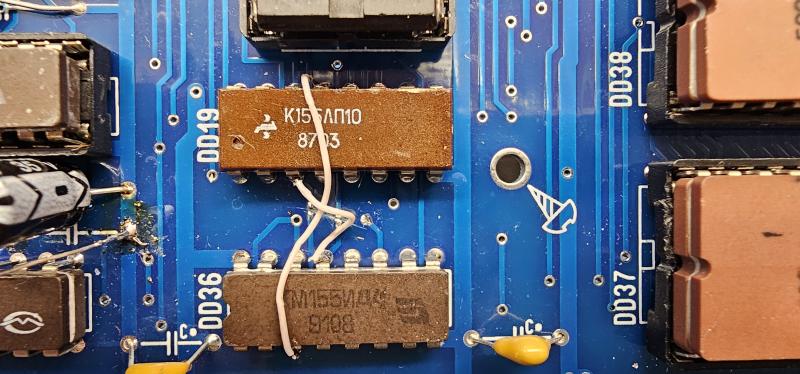

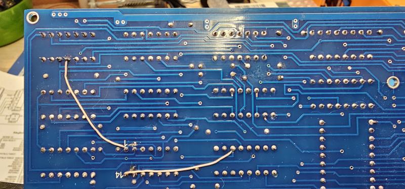

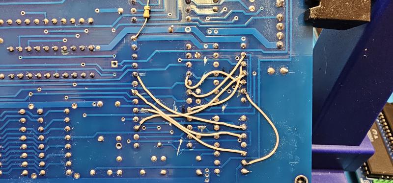

    И так, правки такие:
    DD3-1(режем) и кидаем на DD11 -11
    DD3-14(режем) и кидаем на DD17-3
    R47(режем) и кидаем на DD29-22
    R48(режем) и кидаем на DD29-15
    DD36-3(режем) и кидаем на DD19-14
    DD36-14(режем) и кидаем на DD19-3
    DD14-9(режем) и кидаем 8 вывод на дорогу отрезаную от 9 вывода
    DD14-10 кидаем на DD30-36
    DD31 - отрезаем все выходы, DD32-33 отрезаем входы что шли от DD31 и перепаиваем все согласно схемы - http://www.специалист-пк.рф/schemes/...astExpress.png
    вроде не забыл ничего по правкам.

    14 и 13 ноги не перепутали? У DD19 и DD36 сигналы А'11 A'12 это 3 и 13 ноги.
