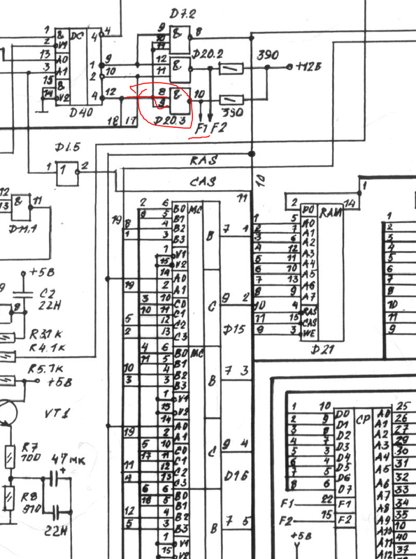

    Спасибо. Вопрос если на схеме F1 идет к ла8 10 вывод, F2 к ла8 13 а разводка на плате поменена местами, F1 - 13 вывод ла8, F2 -10 это имеет критическое значение?
    Вообще на плате куча багов, странно что такие продают в ките для сборки. Брал на али в известном наверное всем магазе там.

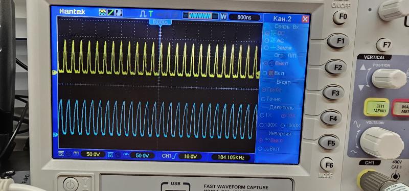

    Начинать надо с контроля F1 и F2 двухлучевым осциллографом.
    Забыл сказать вот картинка Ф1 и Ф2

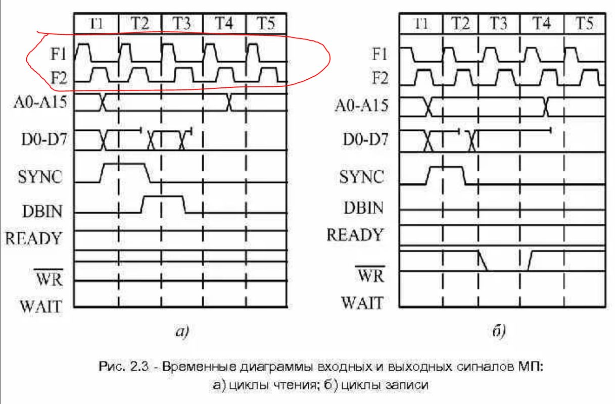

    Правильно должно быть вот так (схема Экспресса):
    Т.е., F1 должно быть на элементе, у которого ноги соединены.
    Очень мелко, нужно уменьшить развёртку так, чтобы видеть 1-2 периода, ведь мы смотрим не наличие частот на входах F1/F2, а их взаимные фазы. Должно быть что-то типа такого (в идеале):
    F2 почти меандр, а F1 должен занимать примерно половину нулевого уровня F2, стыкуясь по правую сторону (фронт F2). Учитывая резистивный характер нагрузки ЛА8 фронты будут завалены, но ты просто покажи картинку крупнее.
