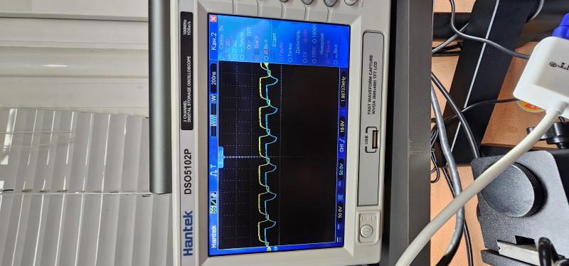

    Да, плату я поправил мгтф теперь ф1 и ф2 приходят верно.
    По фазам похоже что плохо, практически наложены, желтый -Ф1, синий -Ф2
    Вот тебе и причина неправильной работы ВМ80. Проверяй вот этот узел:
    На выводах дешифратора должны быть короткие нулики, которые смещаются друг относительно друга (можно проконтроллировать на двух лучах). И потом саму ЛА8, её нагрузку.

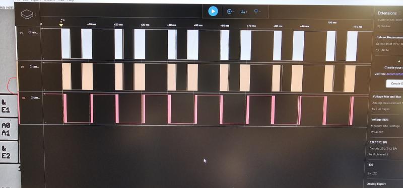

    завалялся логический анализатор
    картина по DD40 такая:
    ch0 - Y4(9)
    ch1 - Y5(10)
    ch2 - Y7(12)
    видно что 9-10 без сдвига

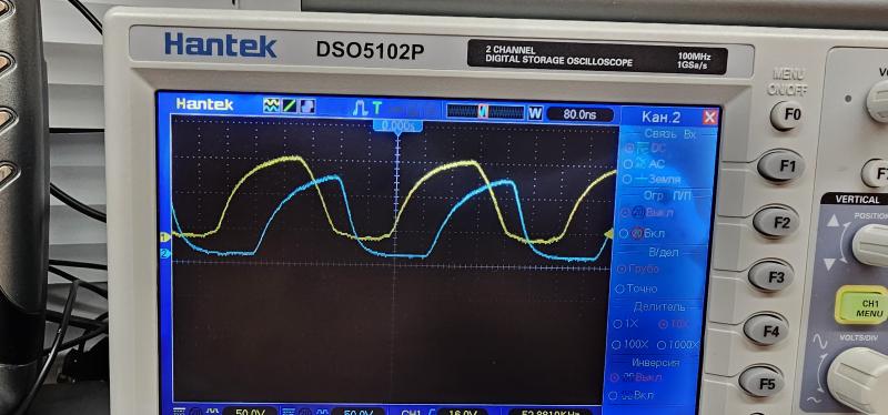

    хотя осликом те же 9-10 со сдвигом:

    Enigmatic76, а LA умеет в 8МГц? Для этого дискретизация должна быть выше 24. А лучше 32+. Лучше посмотри осциллографом.
    да,точно осцилом другая картина:

    выводы 9-10 со смещением

    Enigmatic76, ну вот, у тебя что-то с 12 ногой. Форма сигнала должна быть одинаковой на 9, 10, 11 и 12, просто они смещены должны друг относительно друга на 25% периода как раз (4 сигнала полный круг). Если у тебя на 12 всё плохо, то сначала попробуй вытащить ЛА8 и снова глянуть. Нужно понять, кто портит сигнал на 12 ноге. Если замыканий нет, то меняй ИД4.
    PS Обрати внимание, что 12 нога нагружена сильнее, чем остальные. Так что может это действительно просто и ИД4 надорвалась пока ты там отлаживался.
    PPS Что касается логика, что за странный софт для салея? У них же другой был, вроде как.
    А, пжи! Сигнал идёт на тактирование триггера задержки SYNC.
    На плате Экспресса он отсутствует как посадочное место, но на схеме он есть со звёздочкой. Попробуй сначала просто убрать его. И мне не нпонятно, что за "ёмкость" ты там постоянно подбираешь на видео. Цифровая схема не должна требовать аналогового шаманства.

    и щупы у осцила походу стоят в положении 1:1. уж очень фронты сильно завалены...

    Да, точно C5 я и крутил, откинул его нафиг и на 12 ноге все пришло внорму, но принципиально ничего не поменялось на экране...

    а Ф1, Ф2 в норму пришли? питания все на процессоре в норме?
