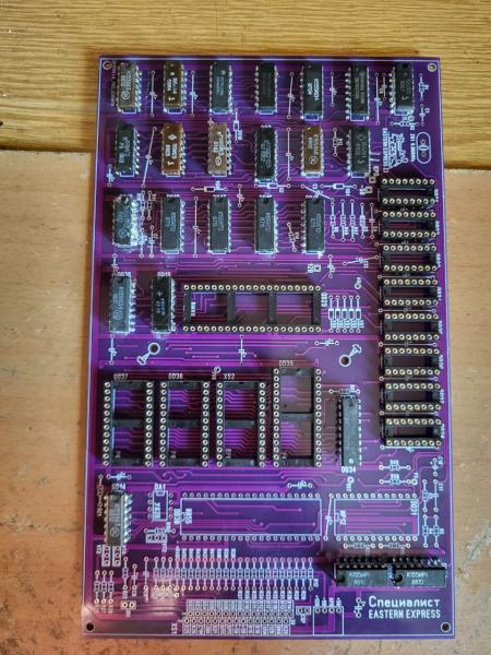

    Всем привет!
    Удалось запустить основную плату, да всю память поменял на родную ру5г, и перепрошил ПЗУ.
    У кого покупали косячную плату? Что бы не нарваться.

    У меня работает без резисторов. Самое интересное, что на DD2 тоже нужно подтянуть 4 и 11, но работает нормально без этого. Получается на DD8 резисторы тоже не особо нужны. На оригинальной схеме специалиста подтяжка есть и правильно ее все же добавить на DD2 и DD8.
    Я тоже думал, что "и так сойдет", искал косяки в других местах. Ну не работает, зараза, хоть тресни.
    Случайно заметил, что если поднести палец к DD2 или DD8 или прикоснуться к корпусу одной из этих
    двух микросхем, даже не к выводам, а просто к пластмассе, то изображение начинало корежить
    и вплоть до полного зависона.
    Поставил резисторы - и плата завелась!

    все от ИЕ7 зависит, как попадется, у меня 155 на палец не реагировала, но резисторы все равно поставил

    У меня 555ИЕ7 установлены, наверное они более чувствительны к наводкам.
    Несколько дней протрахался, пока не допер...

    Ссылку уже приводили. Лучше самому отдать в производство с готовых гербер-файлов. Но очередной раз повторяю где есть бескосячные разводки плат я не знаю (на сайте тоже не проверял, да и не знаю как проверить). Наверное нужно будет написать, что правильность разводки лежит на авторах разводки печатных плат, а то прям терроризируют меня по этому делу письмами.
    P.S. Если кто сам заказывал изготовление печатной платы, то поделитесь, пожалуйста, файлами. Несколько уже выявленных ошибок в гербер-файлах можно оперативно исправить.

    я заказывал плату отсюда http://специалист-пк.рф/index13.html только основную плату Гербер файлы печатной платы ПК "Специалист Восточный Экспресс" от Cornelius'а (гербер файлы датированы 25 сентября 2018г)
    по ошибкам уже отписывал
    в моей версии неверно разведен STRT (Н.П.) его нужно перекинуть с DD14 вывод 6 на DD14 вывод 8, после этого у меня все заработало, и еще я добавил резисторы на DD2 и DD8 выводы 4, 11 и подкинул резистор на DD14 вывод 10
    Вечером экспортирую гербер-файлы и попробую исправить ошибку. Получилось или нет - отчитаюсь позже.

    В Altium Designer импортировать не получилось. Установил себе Sprint Layout 6 Rus и импортровал туда гербер-файлы. Более часа сижу изгаляюсь (по сравнению с Altium Designer интерфейс убогий). Все изменения от Rico внёс. Может кто ещё пожелает исправить (что-нибудь откорректировать, добавить, удалить). Пишите - попробую сделать.

    точка E_VS правильно подключена? похоже, судя по схеме платы расширения, она должна быть подключена к видео а не выходу на магнитофон
    Хорошое упоминание. Я автору схемы об этом говорил, но похоже он забыл. Ещё что исправить?
