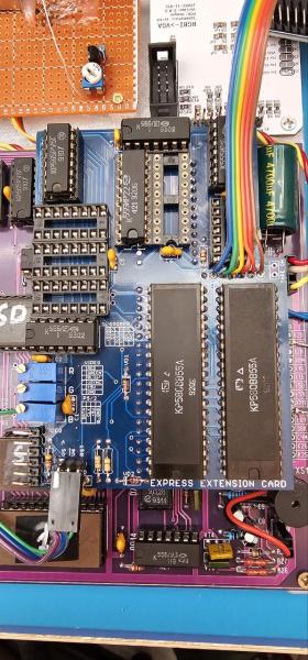

в формировании цветного сигнала задействованы всего 3 микросхемы, не считая озу и ВВ55.
проверьте может плата косячная, я когда проверял свою, сверялся с выложенной, они соответствовала обе были с косяками (сейчас моя плата, та что выложена, без косяков)
вот правильная схема
выложите фото вашей "цветной" картинки

Скорее всего у меня плата расширения с ошибками.
Она из того набора с Алиэкспрес от барыги с Хабаровска где на основной плате порядка 10 ошибок.
Вот фото моей расширения
Вот видео, отправлял камраду
https://youtube.com/shorts/ea2TdSbEWt0
буду сверять плату с правильной схемой

а точно синхронизация на телек приходит?

Эт снова я! Вот что супостат мне показывает. Тест по звуку из динамика проходит в штатном режиме, а на экране дрибедень, вторые сутки набегами смотрю на плате сигналы осциллографом вроде криминала особого не вижу. Хоть в какую сторону копать? Исправления на D09 сделал. Может резисторы подтяжки на счётчиках ИЕ7 поставить? Хотя срыва синхронизации и кадровой не вижу, просто мусор выводит. И очень дёргается когда музыку динамик выводит. Короче я пока в тупике.
Резисторы не помогли на счётчиках картину не поменяли.
Если вытащить все микросхемы памяти РУ5, то на экране чистый белый растр без всяких дёрганий. Микросхемы памяти все проверены и целы, РУ5 с двумя точками, хорошо работают и проходят тест в других платах "Специалистов", да у меня их несколько вариантов. Короче я в тупике.
странно, если верить схеме - должен быть черный экран. но это возможно особенности подключения монитора.
вытащить DD2-DD4, затем поочередно позамыкать 14 ноги на землю. картинка появится? и вообще - при вставленной плате расширения комп работает? на ч/б выходе картинка есть?Микросхемы памяти все проверены и целы, РУ5 с двумя точками, хорошо работают и проходят тест в других платах "Специалистов", да у меня их несколько вариантов. Короче я в тупике.

Вчера было полчасика времени поковыряться с платкой, сигнал RAS мне не понравился, пришлось подобрать С5, поставил на 390пф и все стало стабильно. Подключил телевизор за место моего любимого монитора(что б лучше было видно на видео) и убежал, так как позвонили родственники, родня это зло! Всё время чёт им надо)). Сегодня снял видео. Вот пока у меня такая картинка, куда дальше копать?
Платы расширения нет. Так как пока основную не запустил.
подключение к монохромному выходу?
вы доработку на DD14 с 6 на 5 перекидывали?
