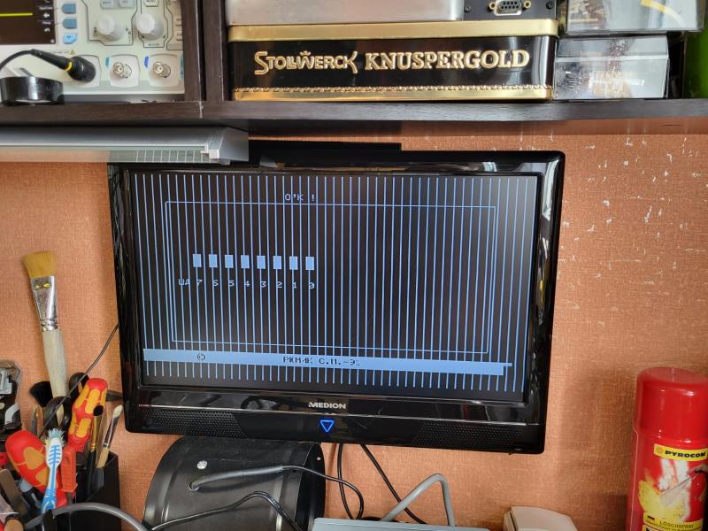

    Ну что? Приключения продолжаются. Вот поставил плату расширения, вытащил дополнительную память как советуют, запустил тест "Рюмика" и на такое получил. Подключился по обычному видео выходу.
    Похоже что одна из ОЗУ -к битая.
    Нет, конечно. Нужно проверять сдвиговые регистры, формирующие видеосигнал. DD31,DD32,DD33, а также цепи, к ним идущие.

    41 сообщений
    Спасибо за ответы, сижу с тестером проверяю дорожки ...

    41 сообщений
    Ну ШО? Психанул, включил осциллограф и сразу нашёл, 1533ИР22 D5 была сдохшей, хотя перед запайкой проверил, всё было ОК. Сейчас всё работает. Цвета есть, но опять есть проблемки, ща их порешаю и опешу.
