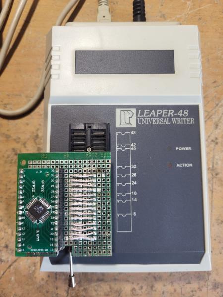

не доверяю я всякой гуятине...
а если прошить hfuse 0x59 как советуют сообщением выше - то как раз и получится залоченная атмега. а если 0xd9 - то не будет работать сброс компа со штатной прошивкой. чтобы и сброс работал и мега не лочилась - брать схему с моей доработкойКод:avrdude -B 10 -pm8 -cusbasp -u -U lfuse:w:0xe4:m -U hfuse:w:0xd9:m -Uflash:w:spec_keyb.hex:a
и прошивку либо мою, либо от Rico http://www.xn----7sbombne2agmgm0c.xn--p1ai/index4.html

Спасибо fifan-у, его прожка хоть и медленная но прошивает как надо. Клавиатуру вроде сделал, прошил прошивкой от Рика. Со сбросом ещё не разобрался.
Такой модуль надо дорабатывать по схеме от Морозова, резать дорожки и резистора на 1,7к и 3,3к припаивать? Или можно сразу применять?
