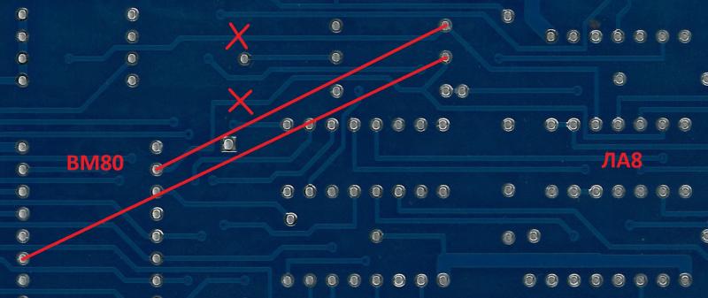

    Начал новую тему. Судя по названию здесь будет описываться процесс сборки новой платы Специалиста.

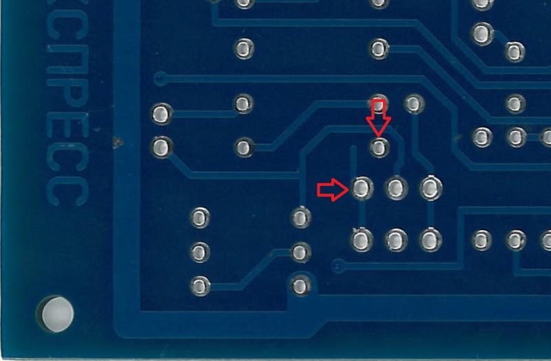

    Ошибки, обнаруженные при запуске платы:
    1. Нет соединения между эмиттерами VT3, VT4 и левым выводом R22. Дорожка выходит с эмиттеров транзисторов и обрывается (обозначил красными стрелками).

    4. Перепутаны фазы синхронизации идущие с выходов элементов ЛА8. Способ устранения: отрезаем проводники идущие от выводов 15 и 22 процессора со стороны пайки (красные крестики). Вводим новые проводники, обозначенные красными линиями. Их паяем на указанные выводы процессора и выводы резисторов R47, R48 - 390 Ом.

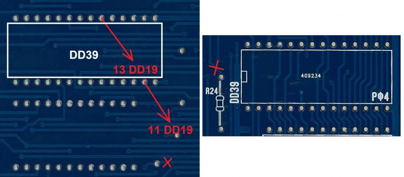

    6. На адресные входы А11 и А12 не верно заведены адресные сигналы с выходов ЛП10. Нужно их поменять местами. Перерезаем проводники, отмеченные на рисунке красными крестами (один со стороны деталей, другой - с обратной стороны). Выводы 2 и 23 РФ4/6 (DD39) соединяем соответственно с выводами 11 и 13 ЛП10 (DD19).
