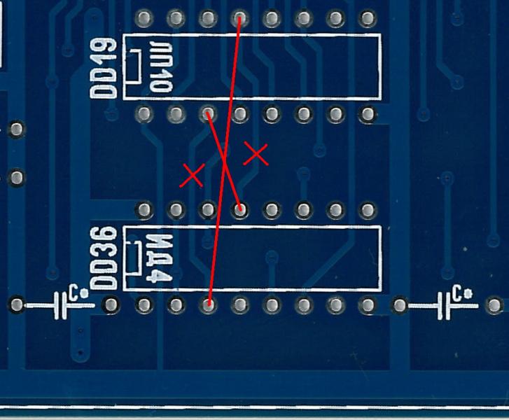

    Вот рисунок исправления адресов приходящих на дешифратор внешних устройств. Необходимо поменять местами провода идущие на выводы 3 и 13 DD36. Красными крестами отмечены разрезы на плате, красными линиями - вводимые связи.
