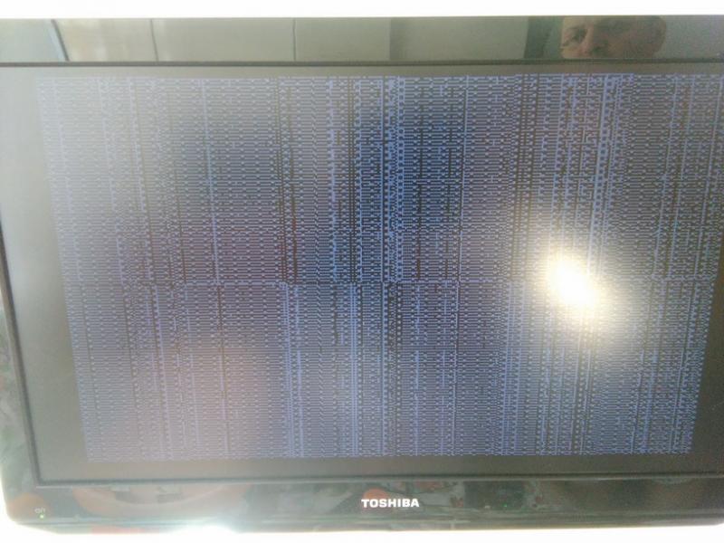

    Очередная попытка включения с платой расширения. Вот такой экран и всё. Адаптер PS/2 клавиатуры выдаёт реакцию нажатия на Delete - формирование сброса. Светодиод SD интерфейса при сбросе кратковременно включается - наверное SD интерфейс запускается и моргает светодиодом. Наверное попытка заменить К589ИР12 на ИР22 не вполне удачна, по крайней мере я думаю что такой статичный экран выдаёт новый регистр.
    Может стоило было оставить К589ИР12. К нововедениям я отношусь насторожено. Например на Специалисте 48 SRAM Павел Рябцов заменил К155ИР13 на К1533ИР13 - и что получилось? Хрень полнейшая.

    Все, опять сглючил. Начал стартовать куда-то в середину ПЗУ, даже без платы расширения, - если поставить тестовое ПЗУ, то иногда стартует сразу в тест клавиатуры, иногда получается с нескольких попыток запустить в нормальном режиме.

    Что проверить?

    Наверное глупо предложить посмотреть на залипание шины адреса.

    Это в смысле одна из адресных линий всегда в 0 или 1 ? Ну так она же "разлипает", если несколько раз сделать reset.
    Нет две соседние адресные линии соединены вместе.

    Нет такого. CPU может так глючить?
