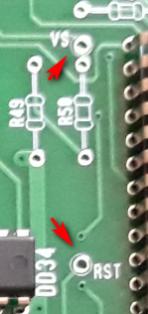

    Cornelius, на rev.1.2 по прежнему сигналы VS, U6', RST нужно "подхватывать" с платы или есть выводы?
  5. #435
    01.12.2016
    г. Ноябрьск
    191
    18
    15 сообщений
    Что есть "подхватывать"?
    Это?
    У Вас же живая плата на руках...

    Т.е. есть отдельные точки куда можно впаять ножки?

    Да, есть отдельные точки.
