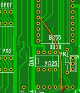

    Цитата Сообщение от PVV Посмотреть сообщение
    Я же предложил вообще отказаться от ножки ВВ55, что позволит убрать путаницу
    Предложил поздно - платы сделаны. Сейчас как минимум один провод нужно будет резать и новый добавлять. Кстати, если не в лом, не мог бы ты набросить схему доработки с минимумом переделок 2-ой ревизии платы?
    Я не отслеживал какие ревизии печаток и схем сделаны. Если печатка Экспресса с триггером НП, управляемым от ВВ55 уже изготовлена, то никаких доработок платы, резать дорожки, делать не надо! Нужно просто использовать классический монитор Специалиста.
    Что есть 'так называемый цветной' монитор? Это классический монитор с правкой кода инициализации НП под INTE и все, таким образом, если у нас НП остался на ВВ55 но с триггером, то и монитор остается старый.
    Но, если есть желание переделать НП, что бы использовать любые мониторы не задумываясь, то надо отрезать 10й вывод DD14.3 и бросить провод: 10я ножка DD14.3 к DD30-36 (или DD29-18 надо посмотреть, что ближе по печатке будет). - это то, что нарисовано во вчерашней схеме.

    Для начального сброса через триггер по /WR сделать так - отрезать DD14.10. Соединить DD14.10 c DD30.36.
    Если использовать классический ROM в ПЗУ - ничего не делаем.

    Цитата Сообщение от Alitius Посмотреть сообщение
    Может есть смысл
    Есть смысл погонять оба решения на программном уровне, в классике и с платой расширения, а в первый пост добавить всегда успеем.
    Попробуйте в ПЗУ классический Монитор прошить и запустить плату без переделок, на триггерном сбросе.

    15 сообщений
    Сорри, это не вывод синхронизации, это делал точку на компаратор под локалку между двумя Спецами. Синхру на плату расширения можно взять с контакта С11.
    Доработку делать пока не буду
    Резать на плате пока ничего и не надо. Вставляете в панельку ВВ55, аккуратно отогнув 13 ногу DD30 и припаивайте перемычку как нарисовано выше, в посте #473. Тестируете запуск.
