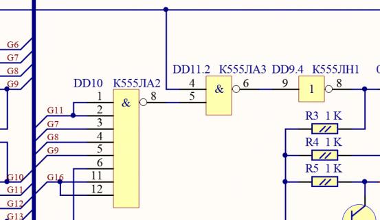

    нужна только смесь КСИ и ССИ.
    Тогда, при таком варианте видеовыхода, нужен ещё один элемент И, который подключить к катодам D9-D10. На выходе "И" получим смесь КСИ и ССИ.
    Нам же нужно уровни "0" смешать - может элемент "ИЛИ" нужен?

    Точно, ошибся. Тогда по схеме v1.2 если не использовать для выхода звука (я планирую подключить пищалку через электролит) DD11.2 и DD9.4, так можно и вывезти смешанную синхронизацию.

    Может проще через 2 диода?
