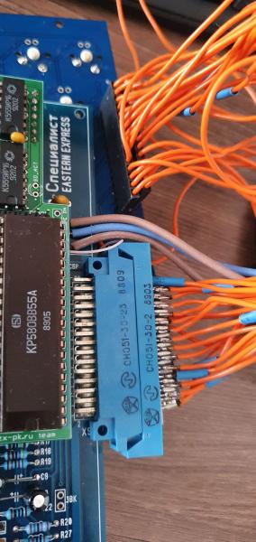

    В принципе по этой фотке должно быть понятно.
    Термоусадку еще не насадил, болтается на проводах.
    Со стороны клавиатуры:
    BLS-16 (DS1071 - 1x16), Гнездо на кабель 1х16 с контактами 2.54мм + PLS2

    mr.Lee, доп плату удалось запустить ?
  4. #663
    11.04.2017
    г. Нижний Новгород
    114
    Да, все заработало.

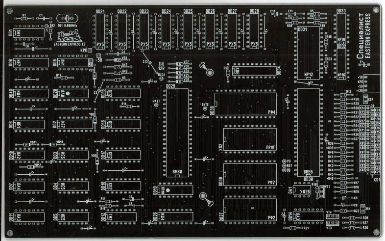

    Всем привет.
    Купил плату "Специалист East Express" здесь: https://chipkin.ru/product/pechatnay...hnyj-ekspress/
    Она отличается от платы с фотографии в первом посте. Кто-нибудь собирал "Специалист" на этой плате? Есть ли на этой плате ошибки? Хочу узнать о них заранее, перед сборкой, чтобы избежать сюрпризов. Буду благодарен за любую информацию по сборке этой платы.
    С уважением, Алексей.
    P.S. Фотография платы:

    Если Павел не вносил никаких изменений в приобретённый гербер, тогда просто собирайте. Плата второй ревизии, со всеми известными исправлениями.

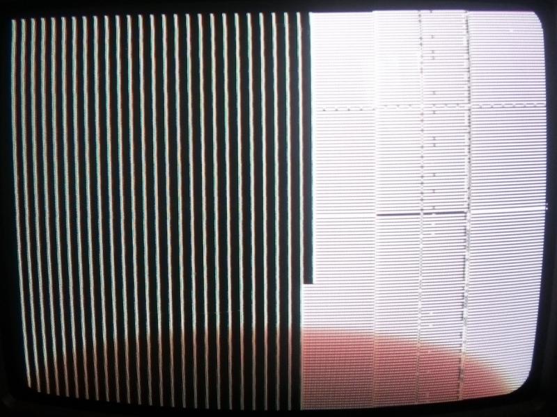

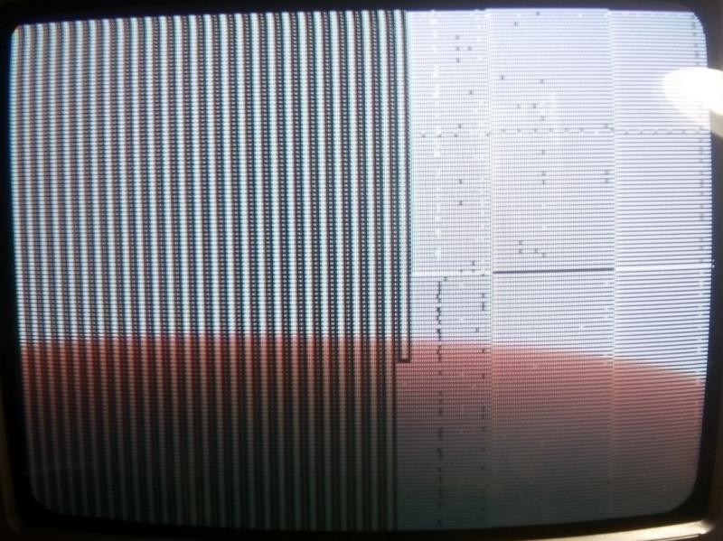

    Всем привет.
    Собрал плату, о которой писал в посте 666. Прошил в ПЗУ тест Рюмика из первого поста, установил на место DD37. При включении наблюдается такая картинка:
    Или такая:
    Если при включении удерживать "Сброс", то весь экран имеет вид, как правая половина изображения на фотографиях. Если отпустить сброс, в левой части происходит заполнение. Звуков нет.
    Возможно, кому-то уже знакомы такие симптомы, подскажите, в какую сторону копать для запуска компьютера.
    Напряжения питания в норме, все микросхемы логики серии 1533, кроме 155ЛА8 и 155ЛП10.
    Обнаружил, что без ПЗУ при сбросе происходит то же самое.
    Последний раз редактировалось AlexBel; 14.04.2020 в 19:31.

    HardWareMan
    Первая картинка - 0039, т.е. FF на шине в момент чтения КОП, запись при этом работает исправно. Скорее всего оно в ОЗУ по адресу 0038, надо смотреть цепи НП.
    Поясни, пожалуйста, не очень понял. КОП - КОдОперации? Если да, то вместо команды процессор получает 0xFF? Что по адресу 0038 и что такое НП?
