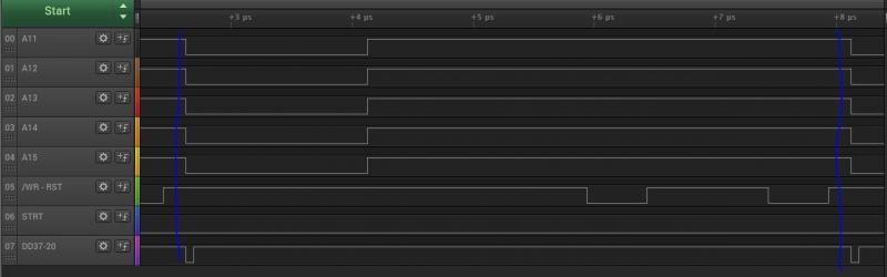

    при нажатом сбросе на 6 ноге должна быть 1, после отпускания сброса по первому импульсу на /WR - 6 нога должна упасть в 0. никаких других импульсов на выходе триггера быть не должно.
    Сейчас проверил - именно так и есть, с зажатым сбросом на 6 ноге 1, при отпускании - 0, переключается по спаду /WR:

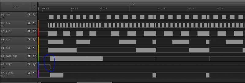

    Видимо, схема начального пуска отрабатывает правильно и причина проблемы в чём-то другом. Проверил на программаторе ПЗУ (зашит тест Рюмика из первого поста) - содержимое соответствует. Собственно, что ПЗУ установлено, что его нет - компьютер ведёт себя одинаково.
    Заметил, что на выводе 20 ПЗУ DD37 низкий уровень устанавливается при низком уровне линий А15-А11. Т.е. ПЗУ активно с адреса 0х0000, а не с 0хС000 даже после старта. Это правильно?

    а ПЗУ какое и в какой панельке стоит? по схеме - выборка подается на DD37. соответственно проверить есть ли выборка на ПЗУ, если ног у анализатора хватит - встать на шину данных и по сигналу чтения посмотреть соответствие с тем что в ПЗУ записано.

    ПЗУ 2716 стоит в DD37. У анализатора, к сожалению, всего 8 входов. "Новости" с выбором ПЗУ дописал в предыдущее сообщение.
    Я потому и хочу сделать пошагиватель, чтобы можно было спокойно увидеть то, что на данных творится.

    надо там рядом сигнал чтения изобразить. для сравнения по времени. на первый взгляд - иголка от переходных процессов.

    p.s. даже с 8-канальным анализатором можно зацепиться за 7 линий данных и сигнал STRT, если что конкретно не так - видно будет.

    Подключил логический анализатор на шину данных - ничего общего с содержимым тестового ПЗУ не увидел, словно ПЗУ нет вообще. 39, FF, 39, FF, 39, FF..... Иногда, вместо FF мелькают другие коды - EB, EF...
    Буду делать пошагиватель.
