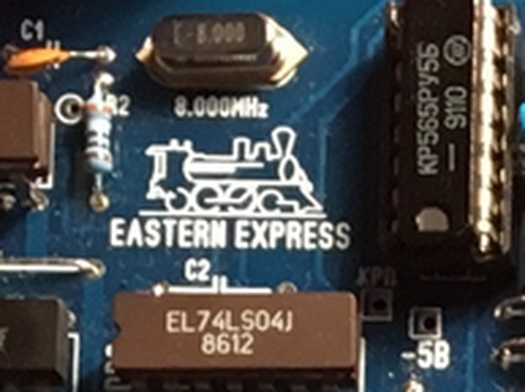

    Вот собрал мини клавиатуру. Что то я не могу понять, вопрос ко всем кто ее собирал! У меня вместо пробела выскакивает НОЛЬ!
    Что это - и на кнопе нуля тоже ноль как и положено и не могу понять там есть клавиша SHIFT?

    У меня такая есть. Все работает как надо.
    Должен быть пробел. Ошибка в монтаже где то..
    Тест Рюмика что показывает?
    P.s.
    Кнопки правильно запаяны?
    Насколько помню, Cornelius обращал на это внимание, кнопки задействованы в схеме коммутации линий.

    Итак запуск мини клавиатуры прошел очень интересно! Была найдена ошибака подключения клавиши НР.
    Пришлось паять перемыку и резать провод.
    Но, это еще пол беды. Когда я установил монитор 4 без
    поддержки SD карты который взял тут, то при нажатии пробела выскакивает цифра 0!!! И клавиша НР переклю
    чет регистр - кроме цифровых кнопок! Нажат НР или нет все равно печатаются только цифры! Весьма забавно!
    Я проверил, весь монтаж моей мини клавиатуры, прогнал тест Рюмика на клавиатуре ВСЕОТЛИЧНО РАБОТАЕТ,
    за исключением клавиши 1 - когда я ее наживаю на тесте Рюмика выскивает заполненный экран и все виснет!
    Все остальное отлично! И еще BASIC после установки ПЗУ Монитор 4 без SD командами TD000,EFFF,0000 <ВК>
    G0000 <ВК> ничего не грузит и ничего не происходит! Далее я прошил стандартный старый монитор -2 Специалиста
    и о чудо, клавиатура заработала полностью правильно, без всяких дурацких нулей на пробеле! Я так понимаю,
    старый Монитор -2 не загрузит Васик даже если я остаклю 2764 в панельке, так? Вот тут и вопрос - где взять,
    нормальный Монитор 4 - который не шлепает ноль на пробеле и грузит Васик командами TD000,EFFF,0000 <ВК> !?

    да, есть такая фишка. правда она ни на что не влияет - в мониторе пробел в командах не используется. разве что "неэстетично как-то"
    опять же - в мониторе используются только цифры, латинские буквы и запятая. а ПЗУ не резиновое (по крайней мере когда писали монитор - это было актуально)
    а по клавише 1 запускается расширенный тест памяти. надо просто подождать.

    доработка по ошибке №6 из первого поста сделана?
    p.s. и еще, если верить схеме из первого поста - на DD36 перепутаны сигналы на ногах 3 и 13. их надо поменять местами, иначе ПЗУ с васиком будет выбираться по неправильным адресам.
    проверяется просто - команда DD000, смотреть соответствие кода тому что должно быть в ПЗУ с васиком. если сигналы перепутаны - там с первых строк будет мусор. причем эта ошибка на работоспособность самого монитора не влияет.
    пардон, не монитора а биоса. раз монитор работает - значит доработка дешифрации сделана. а если васик не грузится - все равно смотреть что лежит с адреса D000, чудес не бывает.

    Благодаря опять таки же помощи HardWareMan-а, мы все запустили - Васик грузиться и работает! Ничего на дешифраторе не нужно менять.
