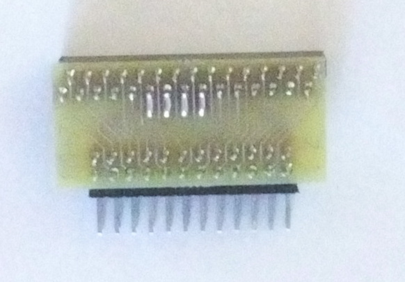

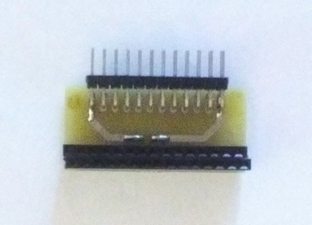

    Подумал, что это может оказаться полезным.
    Для подключения к штатному разъёму изготовил небольшой переходник:
ID:	72809 Нажмите на изображение для увеличения.
    Качество фото не очень хорошее, но, в данном случае главное - идея, а не подробности.
    На мой взгляд, через него удобнее подключаться к плате, так как штатный разъём имеет смещение рядов контактов и найти его не всегда возможно. Схему и гербер не привожу, так как схема состоит из одних проводников и её может разработать каждый под свои нужды. У меня выведены только сигналы клавиатуры, плюс 5В и GND. Герберов отдельно для этой платы нет, она изготавливалась вместе с другими платами. Но, опять-таки, нарисовать такую плату в "лейке" можно за полчаса или просто спаять на подходящей макетке.
    Плата с установленным переходником
    Последний раз редактировалось AlexBel; 06.06.2020 в 20:24.

    Цитата Сообщение от AlexBel Посмотреть сообщение
    И зачем же Вы просили меня написать Вам "букварик", если Вы его и не читали?
    Цитирую сам себя:
    1. Проверил работу цвета (VS взял со штатного видеовыхода), заменил неисправную микросхему, настроил уровни.
    2. Сигнал VS позже завёл через штатный пин, исправив ошибку на плате (один рез дорожки и одна перемычка на выход видео), теперь синхронизация берётся с того же коннектора, что и сигналы цвета.
    Да, спасибо! Я уже разобрался.
    Если нужно, могу поделиться - как раз тем самым разьемом! У меня он есть. С ним гораздо симпатичнее!
