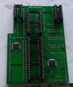

    Да, Специалиста я собирал....классика с доработками из журнала МК. Плата неизвестная. По крайней мере я такую не нашел в интернете и на форумах.
    http://www.nedopc.org/forum/viewtopic.php?f=90&t=20342
    это тема, где есть фото...ну и процесс восстановления.
    Я делал контроллеры клавиатуры и SD карты на атмегах. На доп плате экпресса я их не нашел, вот и задаю вопросы....
    Я паяю на монтажке и поэтому есть простор для экспериментов
    На плате расширения Атмеги с другой стороны платы:
    Все по всем типам специалистов вот - тут.

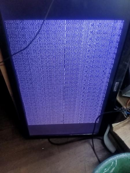

    09.09.2021
    г. Климовск
    С000 это 9 выв DD36 по схеме экспресса.
    не запускается зараза....мусор на экране.
    прошил тестовую прошивку от специалиста в 27256 в начало.....может не туда?
    выборку пзу брал с 9, 10 выводов и с диодов...не хочет грузиться
    почему-то сигнал STRT в нуле.
    при нажатии ресета он ставится на время нажатия в 1
    Последний раз редактировалось otrazhenie; 14.04.2022 в 16:26.

    Да. Мудрый Фифан дело говорит. В этой теме "кое кто" (Не будем говорить кто это хотя это был Слоник!), как раз с этим же мучился! Но мне повезло еще один мудрый гуру ХадваРеМан, помог разобраться. Все наши приключения есть в теме. Я все описывал!
    К стати если не трудно, фотку покажите что на экране?

  9. #828
    09.09.2021
    г. Климовск
    не трудно....вотНажмите на изображение для увеличения.
    Думаю ошибся в старших адресах.
    перепаял DD37 согласно схеме. Перепрошил рф5 тестом рюминга.
    при старте пикает. на мониторе то же самое.
    Сделал доработки..STRT перепаял с выв 6 на выв 8 и на выв 10 DD14.3 подал /WR
    Последний раз редактировалось otrazhenie; 15.04.2022 в 11:18.

    Как раз как я понимаю мой случай. Если есть терпение - пролистайте эту тему, тут все описано как запустить.

  11. #830
    09.09.2021
    г. Климовск
    тему проштудировал....лекарства не нашел..
    вылетела 14.1, 7.2, 12.2, 6.3 и думаю это не предел
    монтаж на макетке без панелек себя не оправдал. Эксперимент признал неудачным.
    Буду искать плату.....а пока займусь чем-нить другим
