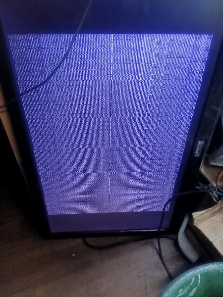

    Принялся за наладку своего экспресса с доп платой.....черный экран и все. Без памяти вроде должен быть матрас....ну или белое поле.....
    Тестовую прошивку вставлять в DD37?
    С черным экраном разобрался....не допаял ир16....почему-то подумал что не нужна.
    узел запуска работает...импульсы есть....пзу проверил...прошивка нормальная
    на выв 3 dd14 висит 1. подозреваю микросхема неисправна

    с этим то я разобрался....почему-то не стартует....на экране мусорНажмите на изображение для увеличения.
    тему проштудировал, но решения не нашел.
    запускаю с платой расширения, но без цветности

    В общем запустился.....долго ржал.....жалко 2 дня убитых на пустые поиски неисправности.
    короче.....должны быть включены все разъемы. мне казалось, что RST берется с разъема на основной плате.
    теперь как прошить атмеги? подпаиваться к ногам и по SPI? КВАРЦ ПРИ ЭТОМ НУЖЕН? НА КАКУЮ ЧАСТОТУ?

    Не нужен кварц, так шьются.
