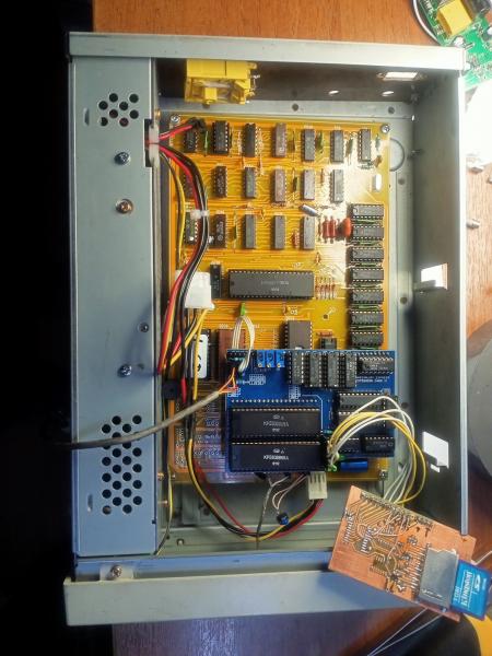

    Какая SD карта используется?
    Можно фото всей собранной "икебаны" ?
    Цитата Сообщение от otrazhenie Посмотреть сообщение
    по порядку...
    кардридер с резисторами...
    Не нужны там резисторы, доп плата уже с согласованием уровней, SD карта напрямую паяется

    kingston sd 1Gb древняя как кости мамонта.
    фото щас выложуНажмите на изображение для увеличения.

    Вот картинка моих потрохов кучей, SD напрямую подпаяна
    Карту лучше SD HC поставить, у меня со старыми маленького объема (64 мб) не работало
    Фото ваше мелковато, но видно, что sd нужно напрямую запаять
    я к кардридеру напрямую когда то паялся, то же работало, потом приехали холдеры с Али, перепаял
