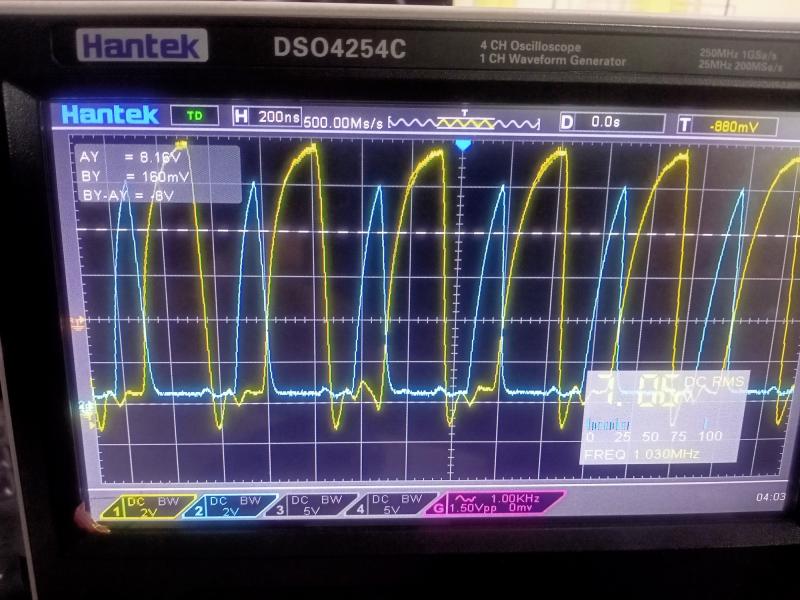

    нашел вроде причину......постоянный сброс с платы расширения....
    оказалось это одна из причин....почему то Ф2 отстает от Ф1Нажмите на изображение для увеличения.

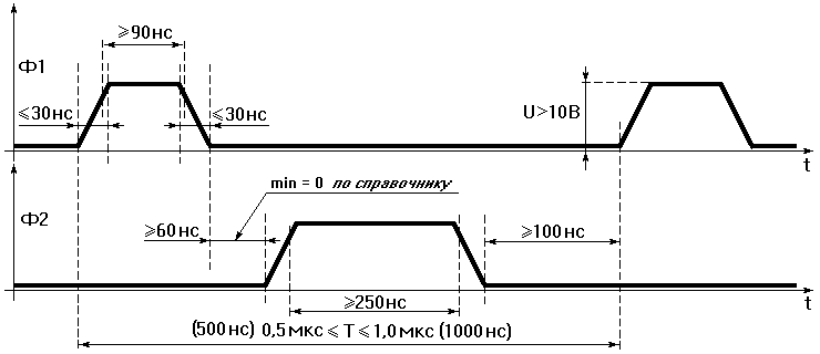

    Должны соответствовать данному рисунку.
    Это нормальная фазировка для ВМ80.

    вот так должно быть
    помог конденсатор на 68пик к 3 ноге DD40
    и до кучи сдохла видать пзу....поставил другую и тест пошел...
    с 565ру5 экспресс напрочь отказался работать, а вот с импортом на ура.
