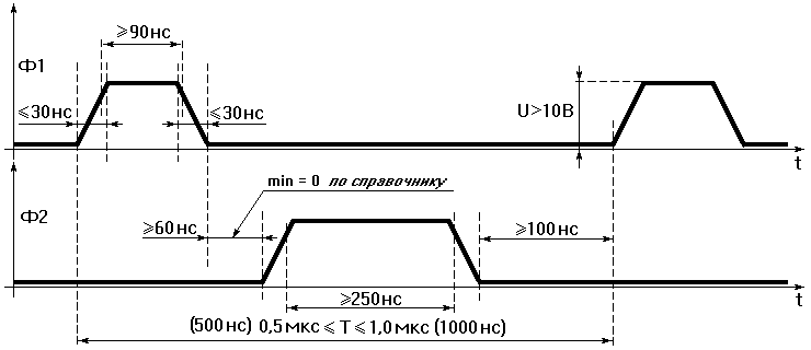

    HardWareMan
    Цитата Сообщение от otrazhenie Посмотреть сообщение
    вот так должно быть
    Вложение 77404
    Ну оно так и есть. Просто из-за 12в и пассивных сопротивлений затягиваются фронты. А ты опустись до уровня 2,5в и там будет чётко как по букварю.
