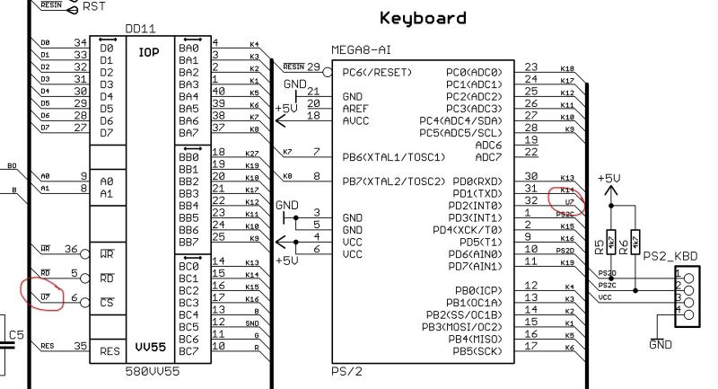

  9. #978
    09.09.2021
    г. Климовск
    щас сдул контроллер клавиатуры и подключил кнопочную микроклаву.....не удобно...уж больно маленькая.
    вопрос в прошивке контроллера. щас сравнил схемы контроллера на плате расширения и обычного контроллера...различаются!
    у кого есть прошивка контроллера клавы для платы расширения?
  10. #979
    30.12.2018
    1,396
    12
    388
    349 сообщений
    в каком месте она отличается?
    сравнил схемы отсюда http://xn----7sbombne2agmgm0c.xn--p1...ewPS2Spets.rar и отсюда http://специалист-пк.рф/schemes/Spet...ExpressExt.png - различий не обнаружил...
    Зверинецъ
    Ленинград2 + CF карта
    БК0010-01 стоковый

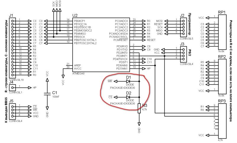

  11. #980
    09.09.2021
    г. Климовск
    кардинально
