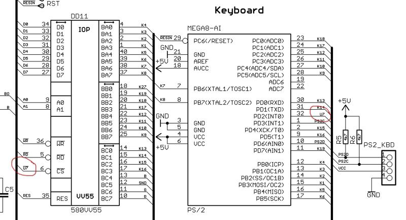

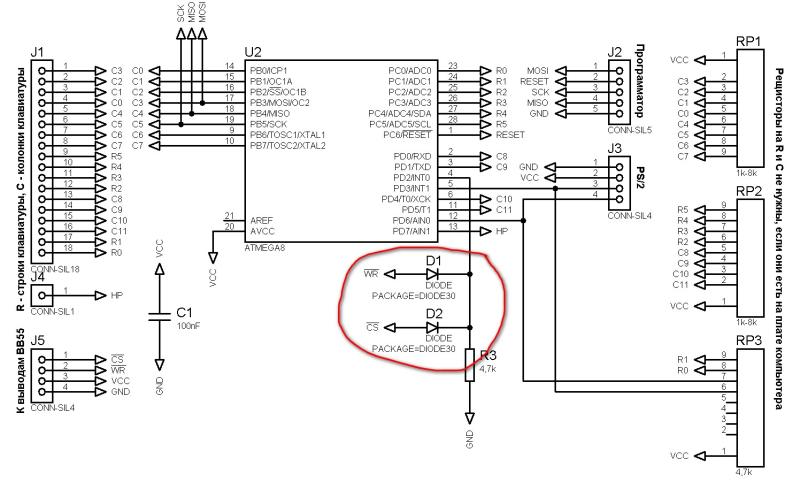

    прошил с RSTDISBL = 1
    прошивку взял с поста https://zx-pk.ru/threads/20586-ps-2-...=1#post1171160
    29 вывод в 0. он щас вообще висит в воздухе
    осталось подтянуть его реистором (3-10кОм) к плюсу (вместе с 29 выводом SD контроллера) - по идее должно взлететь.
    если не взлетит - можно попробовать мою прошивку
    http://специалист-пк.рф/Soft/PS2upgrade.rar
    там бага с некоторыми клавами поправлена.

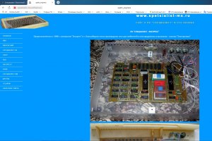

    Герберы взял с spetsialist-mx.softrest.eu/index13.html, Cornelius и fifan - мои искренние благодарности за проделанную работу !

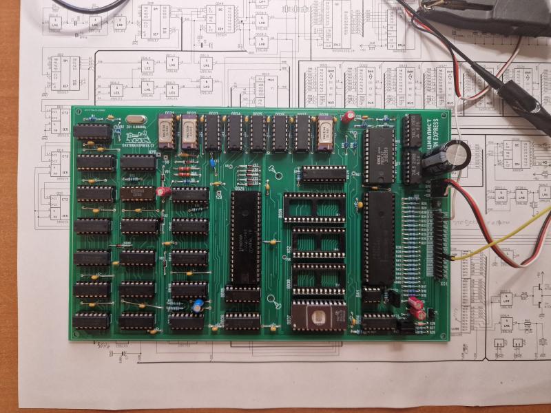

    Спаял все (кайф!), кажется, неплохо получилось:
    Память пока сборная солянка, об этом ниже.

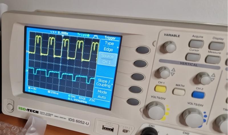

    Начал тестировать: все три питания на месте. F1 есть, красивый. F2 есть, но на верблюда похож:
    Желтый – это 13 выход DD20.4, синий – 12 пин DD20.4 (вход). Ну, блин. Вроде бы и работает все с таким, а как-то «неаккуратненько» (С). Есть мысли как вылечить? По питанию просадок нет.

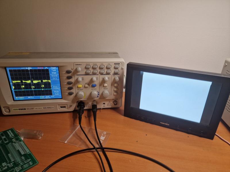

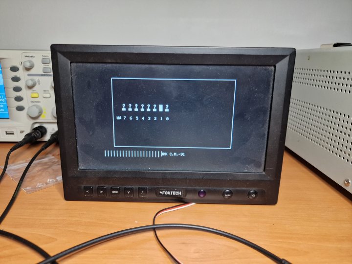

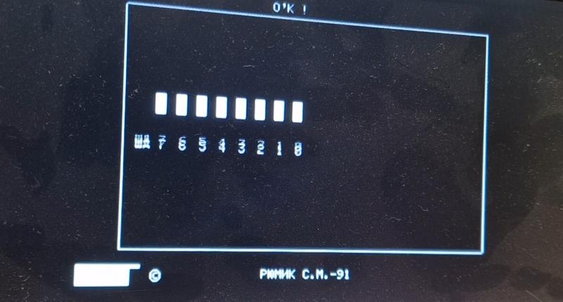

    Ладно, идем дальше. Прошил тест Рюмика китайским прошивателем Willem Burner PCB5, у него 25V выход можно выбрать джамперами. Собираю все, включаю – не запускается - на экране мусор, классика. Кадровая синхронизация все время срывалась – припаял вместо R5 переменник, подобрал оптимальное значение – оказалось 240 Ом.
    Из динамиков молчание ягнят. Хотя, в какой-то момент времени после многочисленных перезагрузок (как писал выше – не было нормального НП)– что-то на экране пошлО, при большой фантазии можно узнать тест Рюмика!

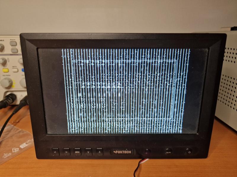

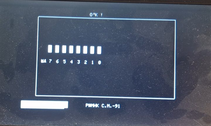

    Ура! Теперь найти какая микросхема памяти глючит – оказалось целых 3. Заменил – и все лучше и лучше!

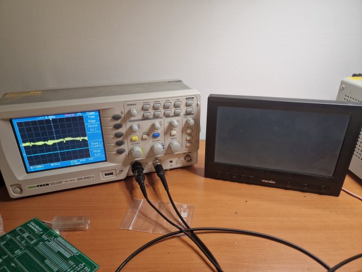

    Почти! Тут я, было, застрял – неясно куда копать, замена памяти ничего не дает. Попутно решил разобраться, почему нет звука. Потыкал осциллографом в 12 ногу вв55 – а там тишина. Все время тишина. Похоже, вв55 не того. Заменил её – и все стало еще лучше:
    Вот тут я сейчас и нахожусь. Звука так и нет, похоже вторая вв55 тоже не совсем целая. Клавиатуру доделаю на днях, но пока замыкание проводком выходов "К" между собой ничего не дает. Жду пока привезут новую ВВ55.

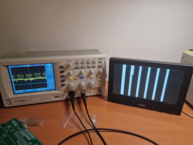

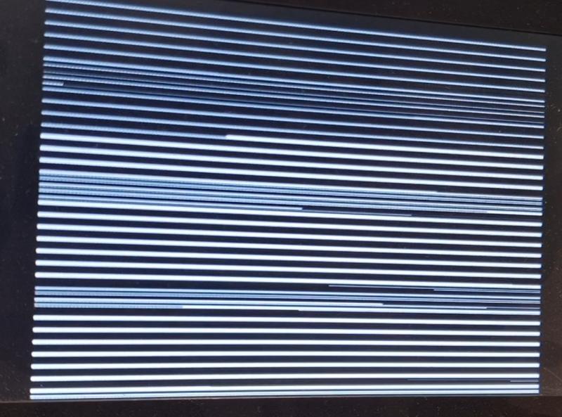

    3) Иногда (неясно, от чего зависит) начинается двоение некоторых строчек по вертикали. Одних и тех же. Это сильно заметно в тесте при заполнении горизонтальными полосами:
    картинки проблемы с горизонтальными полосами
    И на буквах теста в этих же местах.
    И вот по этому вопросу очень хотелось бы получить совет, в какую сторону думать.
