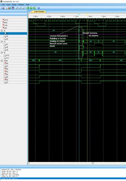

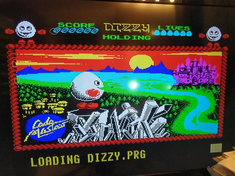

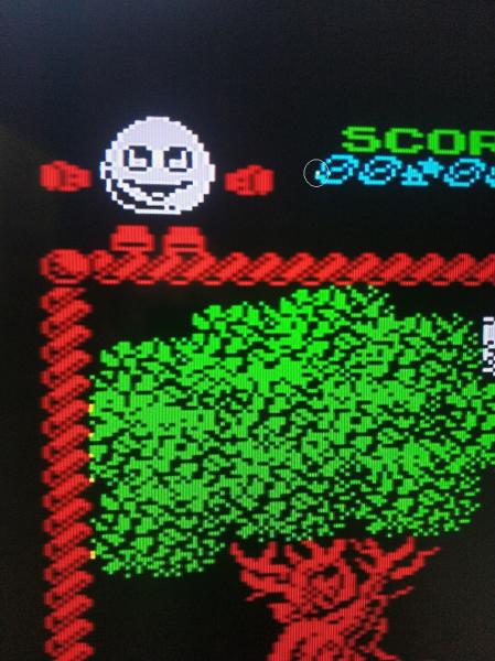

    У меня имеется два Enterprise 64. Один расширил до 256 и запустил несколько игр. Не ожидал увидеть косяки в графике. Dizzy аналогично с косяками работает и на втором компьютере. Оба новые и из одной партии, купил пару месяцев назад.
    Они проявляются в режиме графики Attribute Graphics Mode и не знаю в каком, видно в IntKarateU+.
    В режиме Attribute Graphics Mode видно, что читается поздно второй байт в регистр, перед самым выводом графики.
    Проделал эксперимент. Выпаял все ОЗУ и LS157. Поставил статическую ОЗУ. Момент чтения из ОЗУ не поменялся, глюки остались
    Смотрел проблему по белому пикселю 0-ля в Dizzy. Косяков больше, несколько желтых пикселей есть, некоторые мерцают.
    Этот глюк у всех компьютеров Enterprise 64/128 или только у моих?

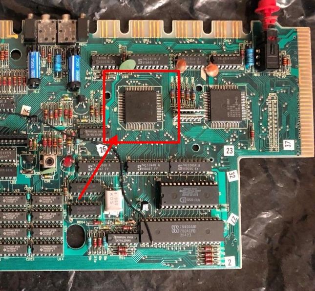

    7emen13, чип Nick у вас какой версии? 08-04 или 08-47? Есть ли на нём металлическая пластина (она же радиатор)?
    Старая версия чипа (08-04), к сожалению, имеет данный глюк, который должен минимизироваться если использовать радиатор.

    Понятно. В один поставил радиатор и стало меньше глюков. Пластину не стал отдирать Второй не стал разбирать, чтобы был в первозданном виде.
