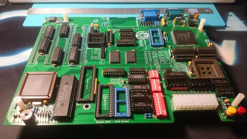

    Мой пока в таком виде.
    Жду CF-слот и несколько чипов.
