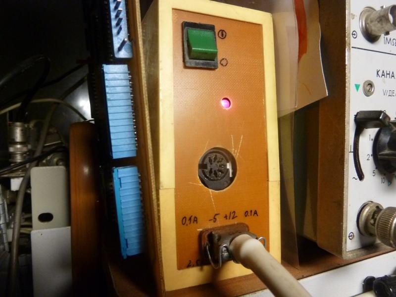

    Спасибо, не заметил
    КР-03 удачно запитал
    А блоку сделал вот такую мордашку для удобства (всегда напрягал выключатель на противоположной стенке БП), скоро предстоит Партнер мучить

    БП надо нагружать по линии +5в проволочным сопротивлением на 2-3 ома. И измерять все выходные.
    Эх... все уже забыли закон Ома
    P.S. И еще... При более низком сопротивлении (высоком токе) - БП должен уходить в защиту.
