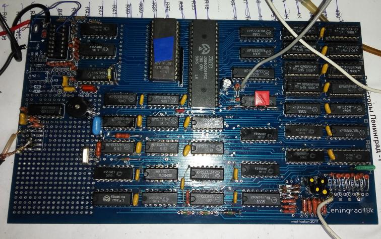

    Камрады, уже едет крыша у меня.
    Собрал новодельного "Ленина" на "синей" плате. Шелкография, маска, все дела.
    Так вот никак не могу победить звук. Сделал доработку дешифрации портов, на двух диодах и резисторе, дабы в Exolon глаза от бордюра не поломались. Это звук в играх не вернуло, но бордюр трясти перестало в Эксолоне. Более того, в Commando, идет постоянный треск и писк.
    А вот при нажатии клавиш (в бейсике) звук нормальный. ТМ9 менял. толку нет. Бордюр работает адекватно.
    При загрузке FOXX F.B. имеем мертый вис и хаотическое мелькание бордера, а так же писк в бипере и в выходе на майфун. В Диззи 5 гробовая тишина. Тесты ошибок не находят. D0-D4 залипаний нет. Где рыть?

    Есть момент с дешифрацией портов на ленене1, если на синей плате не поправили. Там дешифрация ее назвать таковой нельзя, там только один бит, причем все, что не клавиатура(#FE), то джойстик, что то подсказывает мне, что вам нужно проверить /IORQ сигнальчик. А бордюр при звуке сума сходил только в играх которые с AY работали. Кикие доработки на ленение есть? И как вы грузитесь, ну и фотку собранного вами чуда тоже в студию. Ну и ссылку на схему вашего чуда скиньте сюда.

    Да схема обычная. Из доработок только корректировка окружностей, последняя колонка, уровень черного и два диода с резистором на ТМ9.
    Гружусь c Xiaomi Redmi Note 2. Читалка на 561ЛН2
    Плата на работе. Фото голой прилагаю:
    На этой печатке 10я нога DD4 на +5 висит, а для кварца на 14 мегагерц, её нужно на минус.
    И Бипер с ошибкой разведен там. Точнее сам пьезоэлемент.
    Так что там с IORQ может быть? Что осциллом там поглядеть?
    Да, и вот еще вопрос: Номинал резистора R6 на что-нибудь вобще влияет? У меня там 1 килоОм. через него NMI и BUSRQ к питанию подтянуты. Я смотрю на других схемах там 10к.
    Схема тут: http://sblive.narod.ru/ZX-Spectrum/L...dSCH180dpi.tif

    вот собсна сам девайс
    Вопрос снимается. Я сам был невнимателен, когда буззер у китайцев покупал. Купил активный. Вот он на постоянке и генерил.
    Подключил обычную головку динамическую. Свист пропал. Звук в играх появился.
    Можно Ленина корпусировать и на полку.
