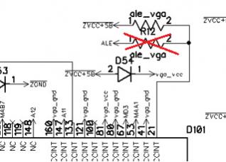

    Эту я видел, там что-то про частоты ничего не написано явно.
    Для памяти DRAM (FPM, EDO) тоже не указаны частоты. Потому что это не процессор и не SDR. Тактовая частота на такие чипы не подается.
    По соотношению задержек очевидно, что 8259A-2 быстрее, чем без двойки.
    Если Вы всё видели и всё знаете, сами с собой и продолжали бы свои вопросы решать.

    И на какую ногу подается тактовая частота?
    Вот на этой плате UM8259A-2 прекрасно работает с процессором в Турбо-режиме 12 МГц
    Как это объясните?
    Как это объясните?
    Ну, например, процессор тормозится при обращении к переферии. Там заказная микросхема и что внутри, только разработчикам известно.
    Хотя мысль интересная, если не заленюсь, померю частоты CPU/DMA на заводской матери, в обычном и турбо режимах.
    Насколько я понял, из чтения документации, частоты касаются тактирования процессора в комплекте. Например, если процессор тактируется 8MHz, то и остальные чипы должны подбираться с соответствующим быстродействием.
    Для чипов у которых явно есть тактовый вход, например 8237, явно указывается максимальная чатота тактирования.
    Сочувствую. Долго придется "исследовать", если не знать мат.часть.
    Попробовать взять все чипы с запасом для еденичного изделия, на сегодня, банально проще и дешевле, чем перерисовать схему в модель и получив тайминги смотреть где проблема.
    Там может быть что-то вроде этого
    ... принимать данные - например - с соответствующей частотой. Логично?
    У меня не сильно богатый выбор одноимённых чипов, ограничен двумя-тремя. Так что ничего долгого - кроме разве что поиска документации - не вижу.
    На моей 8237-5 21, 22, 23, 27 ноги -> 5 MHz (от 5.2 до 5.7) не знаю, должно ли так быть, частота проца при этом 4.77 MHz
    При замыкании турбо частота ... падает в двое. Вот такой поворот. А когда отжимаю обратно - 6 Mhz - и комп уже висит. Буду ждать чипы с заведомо известной частотой.
    Я пока грешу на 8288 - контроллер шины. Он сам по себе такой себе, а в турбо так и подавно. Возможно ещё 8284.
    https://en.bmstu.wiki/FPM_DRAM_(Fast_Page_Mode_DRAM)
    FPM DRAM memory cycle time is 50 ns, which allows you to maintain access to the memory with a frequency of 30 million times per second, or 30 MHz.
    Для начала подскажите где я говорил что на эти чипы подаётся тактовая частота.
    Как это объясните?
    Представления не имею, надо на её схему взглянуть.
    Но собственно это и есть предмет исследования, т.к. плата указанная в теме отказалась заводиться в турбо. И моя "оригинальная" Xi 8088.
    Я пока вижу только одну причину - чип с запасом и 8МГц работает и на 12МГц. Хорошо 2 причины - индекс -2 и есть 12МГц (или 10 и тогда опять вариант1)
    Вот на этой плате
    На этой плате мы видим V20-16МГц, и, если мне зрение не изменяет - 8087 без всяких индексов.
    Как вы думаете если процессор работает в турбо режиме 12 МГц, на какой частоте должен работать 8087?
    На плате Xi8088 сопр работает на частоте процессора.
