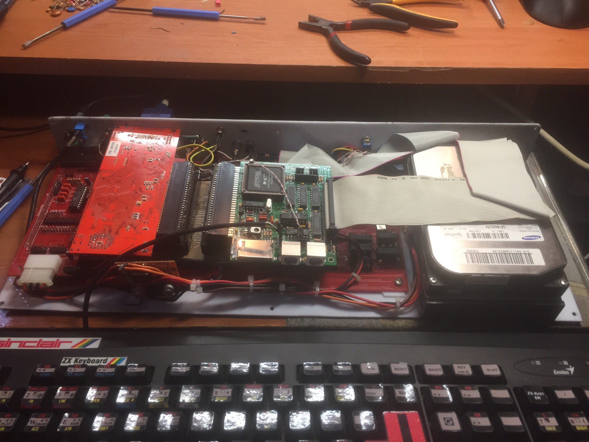

    Собственно доделал райзер и укомплектовал это все дело корпус), вышло по-моему неплохо)

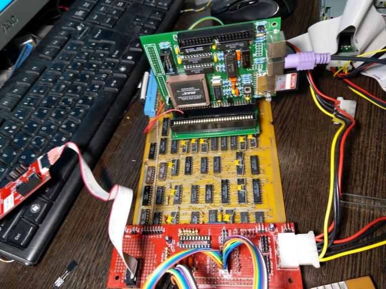

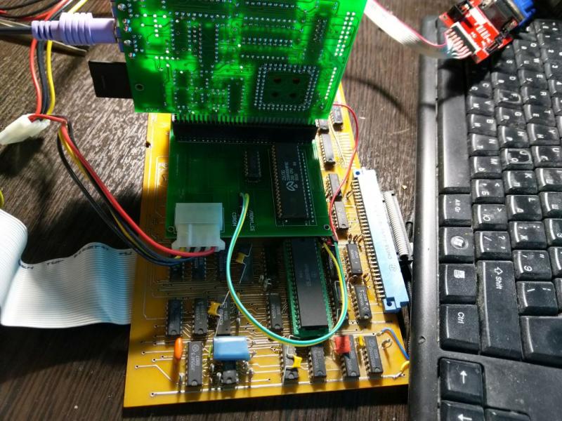

    Уважаемые форумчане, доброго времени суток.
    Просьба по возможности проконсультировать.
    Имеем старенький но рабочий Pentagon 128k версии 1991г. Захотелось сдуть с него пыль веков, вспомнить молодость и немножко "подновить". На Барахолке были приобретены Плата Riser для Pentagon 128 собранная по схеме из 14 поста разработки djspawn этой темы. Riser https://zx-pk.com/forum/viewtopic.php?f=7&t=10135 и Z-Controller https://zx-pk.com/forum/viewtopic.php?f=7&t=4152.
    Вот что получилось, была переписка с продавцом, который потом меня и на правил в эту ветку форума:
    Подробности: глюк не работы PS/2 клавиатуры при вставленной SD карте пропал сам собой, непонятно. Далее веселее. На работе нашёлся комп PC с WinXP и дисководом. С помощью ZX Disk Studio https://zx-pk.ru/threads/12842-zx-disk- ... iskov.html записал на дискетки Fatall 021 и 025. Вечером дома обнаружил что при вставленном в слот Z-Controllerе дисководы напрочь отказываются читать дискеты. Ошибка Track 0 Sector 9 и так у всех. Вынимаю из Riser Z-Controller - всё работает. Чешу репу....Методом тыка выяснилось что Z-Controller сильно просаживает сигнал DOSen заведённый проводком в Riser с 1DD36(ПЗУ). Без Z-Controllerа на 1DD36 4.5 вольта, то есть лог.1. С вставленным в слот Z-Controller - 0.2 вольта, лог.0... По схеме сигнал DOS в Z-Controller заведён напрямую на 77 ногу EPM7128SLC84 и более вроде никуда. Снимаю контакт DOS с Ризера - диски читаются, клава тоже работает. Но без этого сигнала Fatall не может найти FAT устройства. Круг замкнулся. Методом подбора номиналов вставил резистор в разрыв цепи 1DD36 ->560кОм!!!!!! ->DOS (контакт на плате Riser ) и....Заработало! Дискеты читаются, контролер видит жёсткий диск всё ОК(кроме SD карты). Понимаю, что это технически не грамотное решение, но ближе к ночи вариантов в голову не приходило.
    В сухом остатке:
    Почему Z-Controller так просаживает сигнал с 1DD36, как это полечить грамотно!?
    Никак не видится SD карта, ни в каких комбинациях. При попытке определить виснет Fatall->перезапуск. ?!?
    Жёсткий диск - работает ОК.
    Клавиатура PS/2 - работает ОК.
    Мышку - пока не пробовал.
    И спасибо за информация по версия фатала. Теперь понятно почему 025 у меня не работает. Да, Спек старенький простенький. Можно конечно наколхозить расширение памяти до 512, Но боюсь много граблей будет.
    +5 v через резистор 10 кОм к 1DD36 подтягивал, толку чуть.
    Пробовал программу WDC. Жёсткий виден без проблем. При обращении к SD с выбором драйвера видно обращение к SD, загорается светодиод, и ничего. В отличии от Fatall, WDC не виснет при опросе карты. Там в проге два драйвера, оба - нет.
    Пару раз, через Fatall, каким то чудом увиделась SD карточка, но только пару раз и взаимосвязи с чем то не обнаружил.
    Может быть, по совету JV-Soft (13-й пост) взять сигнал /DOS c 9 вывода D76 ?!.
    Спасибо! Буду рад если что то подскажите по моим проблемам.

    Вообщем подача сигнала /DOS c 9 вывода D76 ничего не дало. Подключил на прямую без резисторов. Всё работает, кроме SD карты((( Также при подгрузке драйвера загорается светодиод активности. Прога WDC просто не видит, а Fatall виснет при инициализации FAT.
    Уже начинаю грешить на сам Z-controller, ту часть отвечающую за SD. Как бы его протестировать?!
    Протестировал на Pentagone128.
    Корректно заработало при установленном проце Z84C0020PEC (Z80A и Z84C006PEC действительно выдают "мусор" с SD карты) и подключенном /DOS к 9 выводу D76.
    На платке Riser,желательно "поиграться" с серией (1533/555) микросхемы ЛЛ1.
    Тестил через Fatall и WDC - обе проги "видят" SD карту и копируют файлы на дискету.
  7. #27
    01.12.2019
    Спасибо за подсказку. Буду пробовать.
    Из процессоров есть КР1858ВМ1, который и был изначально впаян в плату. А после установки панельки и riserа воткнул Zilog Z0840004PSC Z80 CPU. Судя по статье http://www.155la3.ru/k1858.htm отечественный аналог имеет лучшую нагрузочную способность.
    Отечественных ЛЛ1 в своё время в продаже чип и дип не оказалось, поэтому установлена sn74als32n.
