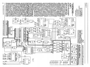

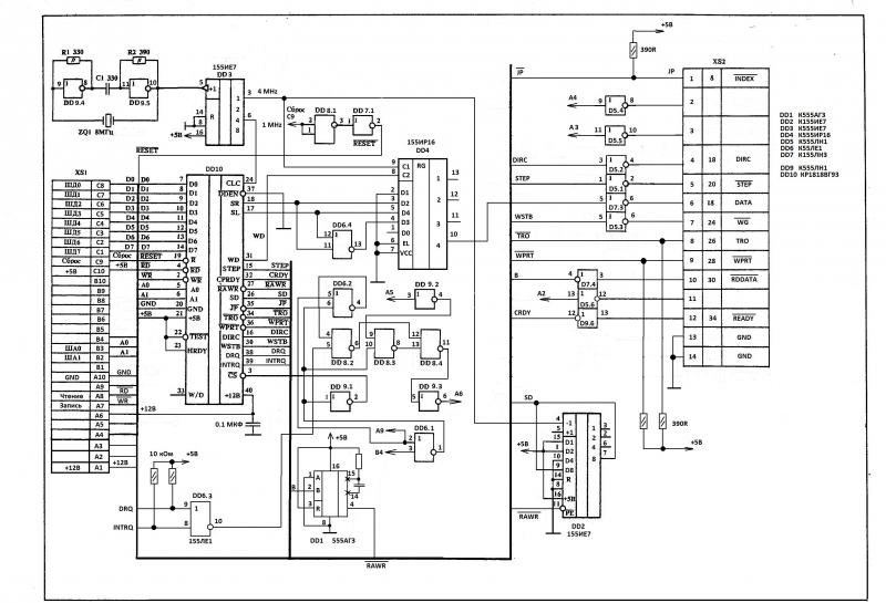

    С платы срисовал схему, задающий генератор на 8 МГц присутствует.
    выполнен по классический схеме ОРИОНа на 155ЛН1.
    Правда странно как то в стороне установлен кварцевый резонатор на 8 МГц.
    Не понятна какая микросхема по логике DD8.
    С остальными микросхемами вроде понятно.
    Так же не понятны часть выводов на разъеме XS2 2, 3 и 11.

    Большие схемы (кажется шире, чем в ~600 точек) сайт конвертирует в JPG с большой потерей качества, потому трудно разобрать даже названия цепей. Если схема по ширине содержит меньше точек, то лучше выкладывать схему, как PNG, т.к тогда не делается принудительная конверсия в JPG с потерей качества.
    Вспомнил, что была ещё схема КНГМД для системы LKSHELL$ от омских авторов 'LUCKSIAN KEY'. Их схема КНГМД для первых версий их системы LKSHELL$ в 1992 в качестве прототипа использовала схему синклеровского контроллера Beta-disk, хотя в 1993 они использовали уже получивший распространение контроллер по схеме Корвета. И кстати, системный разъём на их плате КНГМД тоже был СНП-30. Ещё была система MOZART$ от Шульца, но у меня схемы КНГМД для неё не сохранилось.
    DD8 это 155 ЛИ1 или ЛА3, что видно по использованию вентиля DD8.3, что образует дешифратор на адрес какого-то порта. В схеме явно есть ошибки, например вентиль DD6.2 бессмысленен. Если A9=0, то 1 на входе D6.2/6. А если A9=1, то 1 на входе D6.2/5. Таким образом на выходе D6.2/4 всегда 0 и ставить её не имело бы смысла.
    Если это не независимая разработка, то судя по использованию сигналов INTRQ и DRQ, скорее всего за прототип бралась схема КНГМД М.Короткина для SP-DOS из ж.РАДИО 12.1992, т.к это единственная схема среди всех отечественных КНГМД для 8-ми разрядок, где эти сигналы используются.
    Сигнал A6, если это выход, может подаваться на бесполезный в ОРИОНЕ третий ППА F600, чтобы использовать его как порт ввода для считывания сигналов DRQ и INTRQ. А 3 неизвестных сигнала идущие на дисковод это - DS0, START и SIDE. В качестве них вероятно используются сигналы с бесполезного третьего ППА F600, чтобы с'экономить регистр и чип-селект на запись для него.
    В любом случае, разные дисководные DOS имеющие хождения на ОРИОНЕ и без-DOS-ные дисководные программы (ATLAS$, MSCOM$, LKSHELL$) не будут работать на этом контроллере.
    Разумно доработать схему до совместимости с распространённым КНГМД для ОРИОНА. Для этого достаточно добавить дешифратор на адреса ВГ93 и регистра управления, заземлить сигнал DS0 (всегда выбран привод 0), добавить регистр формирующий сигнал SIDE (бит D4 порта F720), а сигнал START получить инверсией сигнала полученного соединением выходов HLD (28) и HLT (23) из ВГ93. Тогда сигнал START для пуска мотора формируется автоматически, не требуя программного участия (причём этот сигнал как и положено, исчезает не сразу, а спустя 3 секунды после прекращения обращений к ВГ93). В данной схеме самый простой узел записи (без треккомпенсации) и самый простой узел чтения на АГ3. Лучше работает узел чтения с ТМ2 и ЛА3.

    На схеме отсутствуют регистры конфигурации НГМД. Либо не вся схема снята, либо сабж предполагался как "дочка" к какой-то другой плате расширения... но тогда, по идее, соотв. сигналы должны заводиться на "системный" разъём сабж платы, а их там нет. Что-то мутное, имхо.

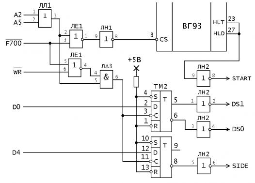

    На этой плате уже есть почти всё, что надо для работы. Нет лишь нескольких статических сигналов управления. И даже без них этот КНГМД можно использовать. Подаёте на входы START и DS0 дисковода землю, на вход SIDE ставите тумблер (чтобы подавать или 0 или 1), и пользуйтесь. С помощью тумблера форматируете дискету как две односторонние, получая на одной дискете два диска половинного объёма.
    Ну а если есть необходимость использовать дискеты более традиционно, то доработайте этот КНГМД по схеме, что во вложении. Это проверенная схема, т.к если добавить её к Вашему контроллеру, то получится один к одному схема моего контроллера для СПЕЦИАЛИСТА, что я использовал в 1990 году (а узел чтения был ещё более простой на двух вентилях и ёмкости). В схему добавил лишь ЛЛ1 для объёдинения адресов A2 и A5, что обеспечивает совместимость со всеми 3-мя вариантами адресации КНГМД, что использовались для ОРИОНА. Обычно я эту ЛЛ1 не ставил, а применял 2 диода и резистор.
    Запустите схему в таком варианте. А затем при желании можно добавить треккомпенсацию при записи (укорачивает импульсы после 43-го трека по сигналу TRACK 43), добавить в узел чтения ФАПЧ, ввести турбо позционирование головки и использовать более надёжный формирователь сигнала чтение.

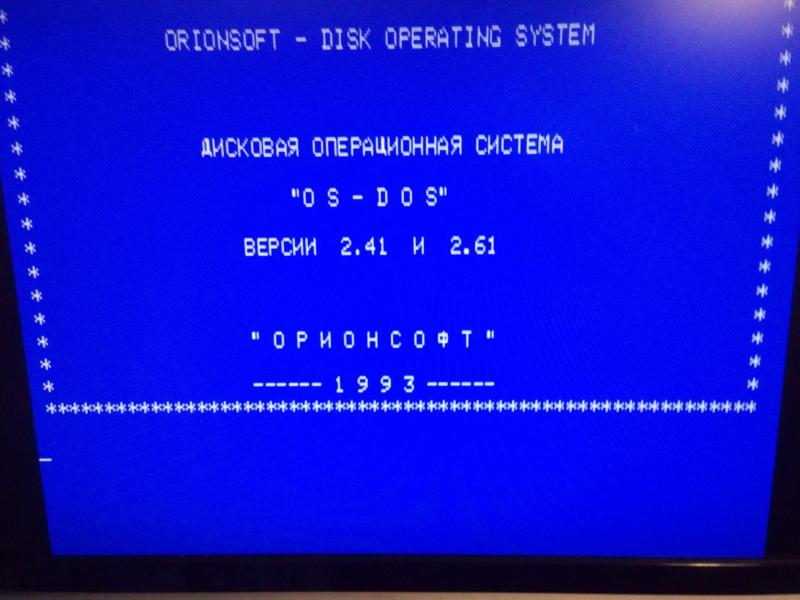

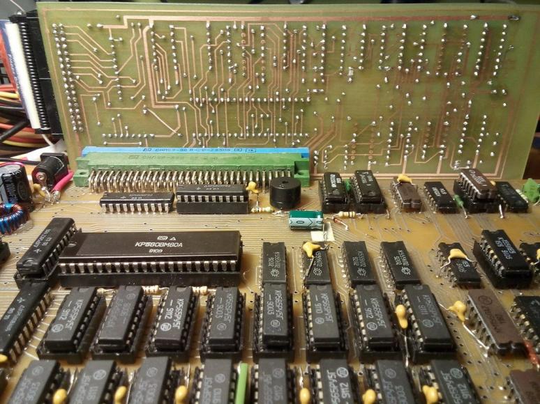

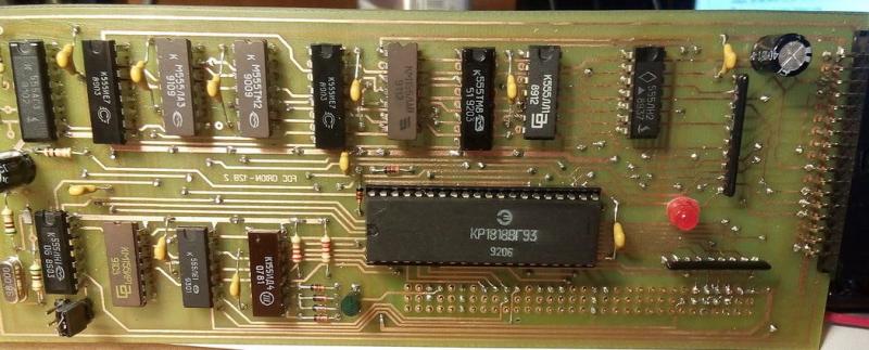

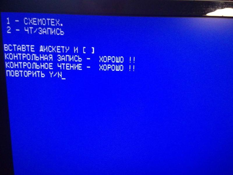

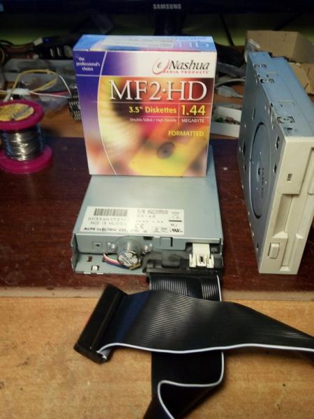

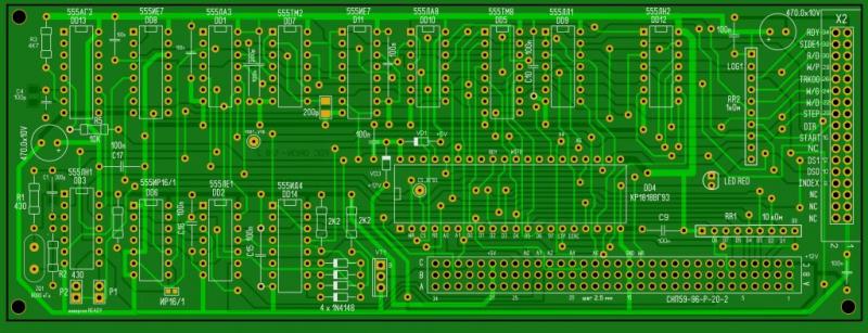

    Не стал собирать эту плату. И по материалам форума:
    http://zx-pk.ru/threads/16969-kontro...-2011-fak.html
    Подкорректировал плату, изготовил при помощи ЛУТ. Спаял, заработала с первого раза.
    1. Кабель к дисководу использовал штатный от ПС, обрезов перекрученный конец и накалов новый 34 пиновый разъем.
    2. 10 и 12 жилу кабеля вокруг 11 не переворачивал. Перепаял перемычку на плате дисковода в положение DS1.
    3. Для отладки использовал документацию:
    https://yadi.sk/i/qvaK6_BC3SHtKr
    И программы: TESTD$, TESTDD$, TMSR1$.
    Фото готовой платы: https://yadi.sk/d/RaZj4rF_3SHta4
    4. На плате ошибок нет, собранная из исправных деталей работает сразу.
    https://yadi.sk/d/odbyA3VY3SHtiD
    5. Для получения с 555АГ3 импульса в 230 нС использовал номиналы 100 пФ и 4К7.
    Теперь вопрос, где можно накачать образы дисков или как их создать самому из файлов ORD, BRU
    Несколько образов диска скачанные со страниц форума, успешно записаны на дискеты при помощи утилиты DiskUtil.exe
    И еще, как корректно выходить из программы ALT33$ обратно в ORDOS. Так и не нашел как кроме кнопки "Сброс".
