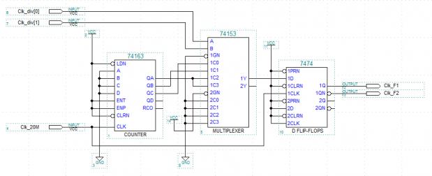

    Для тех, кто говорил о асинхронности, полностью синхронный формирователь тактовых частот (2.5/5/10МГц из 20МГц) и сигнала обращения к памяти:

    Если тебе из 20 МГц надо получить 2.5/5/10 МГц, то зачем тебе декадный делитель вообще?
    F1 и F2 должны быть в противофазе (для натурального ВМ80А [а ведь ты же собираешься делать на рассыпухе с натуральным процом]), я правильно понимаю?
