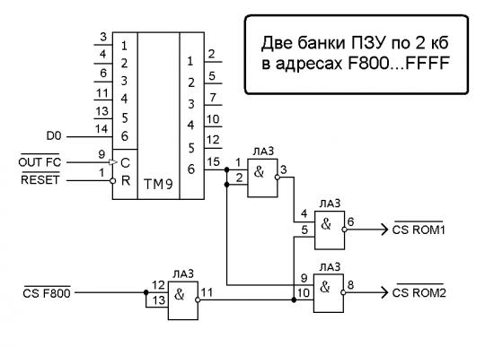

    Это я просто нашёл какую-то схему, и сам удивился, что там использован порт FC. А сейчас сообразил, что это мой личный вариант отключения ПЗУ+В/У для варианта голый Z80, т.к в моих ОРИОНАХ нет регистра на порт FB, зато стоит ТМ9 на порт FC, которым я переключаю банки ПЗУ (2 банки по 2 кб в виде двух напаянных друг на друга РФ2).
    Кстати две банки ПЗУ РФ2 стояли ещё в Z80CARD-I (которая решала цветовую проблему и проблему загрузки OS без ROM-диска). Но т.к это оказалось удобно, то я использовал это и впоследствии. Во второе ПЗУ при использовании DOS в банке 0, я обычно ставлю ПЗУ с фонтом, это позволяет не тратить ценное ОЗУ банки 0. Также второе ПЗУ необходимо для эмулятора РК86 на ОРИОНЕ. Кроме того у меня открыто ОЗУ в области F600...F6FF, что очень удобно (расход 1 вентиль из ЛЛ1).

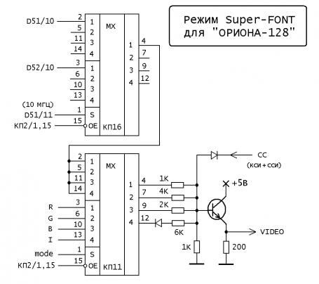

    А не хотите сделать режим SuperFont 768*256, такой же как в компьютере "Искра-1080 Тарту". Текст с символами 8*10 в этом режиме выглядит отлично, особенно, если отплющить экран заменой кварца с 10 МГЦ на 8 МГЦ, что разворачивает растр на весь экран.
