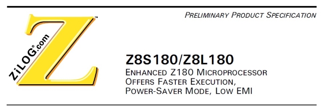

    Совместимый с Z80 процессор Z180 Z8S18033 на +5V работает на 33 MHz, а на +3V3 работает на 20 MHz.

    zst, дык, это не (микро)процессор, а микроконтроллер с кучей периферии и MMU. Разницу чувствуешь? И эти периферия и MMU будут уместны в Орионе?
  9. #228
    16.12.2008
    Kharkov, Ukraina
    2,221
    21
    18 сообщений
    Zilog так не считает
  10. #229
    20.06.2005
    Светлогорск
    885
    23
    20 сообщений
    Да пофиг, для нас они бесполезны - придётся много что переделывать. Или оставить как есть и использовать его как обычный Z80, игнорируя все его дополнительные расширения (DMA, 20 бит адреса, SCI, Serial).
    Ну и да - это больше микроконтроллер всё-таки - есть регистр управления ядром (CCR), много встроенной периферии со своими регистрами, MMU, ICR и прочим излишеством.
